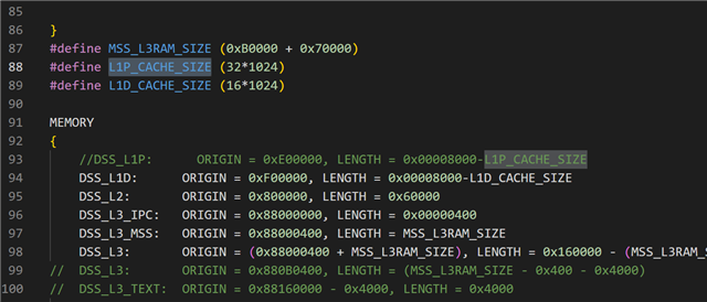

    您好、Tony:
    DSP 缓存配置可以在 DSS 工程的 example.sysconfig 文件中找到。  所示
    此信息也可以在 linker.cmd 文件中找到
    ",="" roboto,="" arial,="" sans-serif;="" font-size:="" 16px;="" font-weight:="" 400;="" margin:="" 12px="" 0px="" text-decoration:="" none;="" border-bottom:="" rgb(10,="" 10,="" 10);"="">如果可能、我们最多可以为 L1P 缓存使用 32K。
    Zigang
