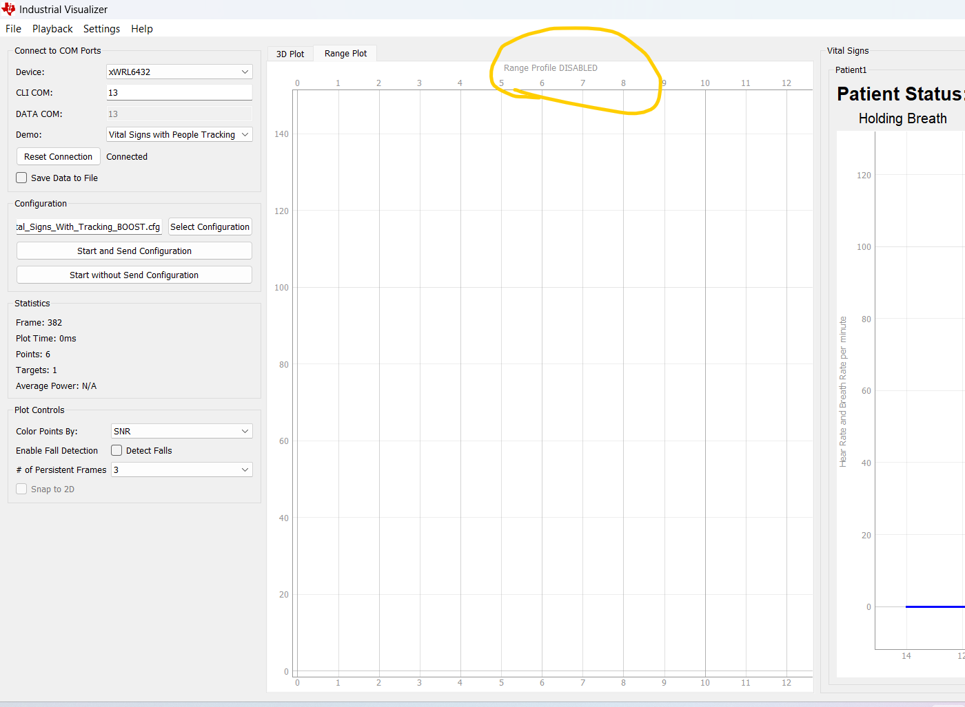

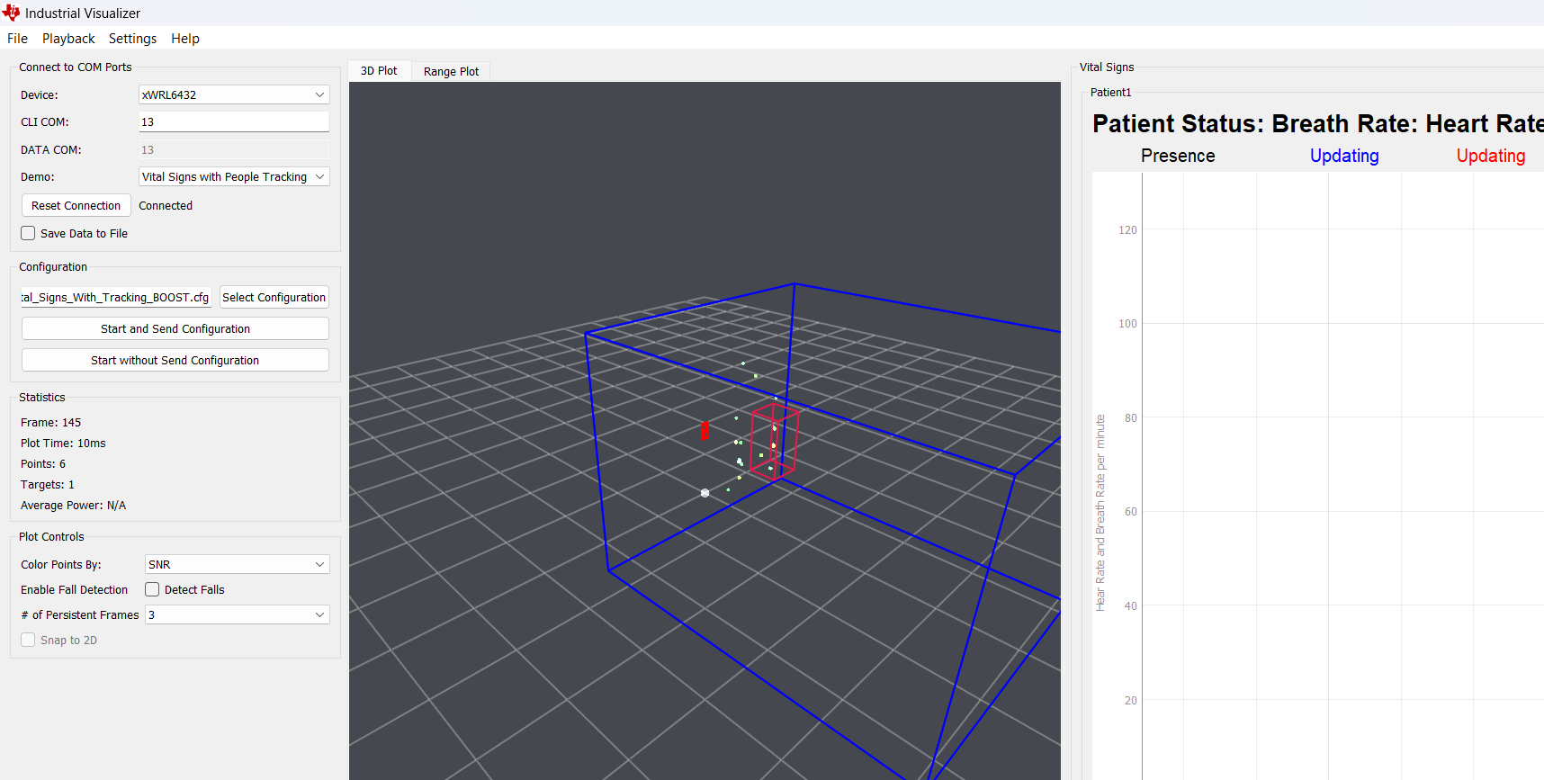

您好、
我将生命体征与人员跟踪模式配合使用、我能够看到 3D 图解以及心率和呼吸率。
不幸的是、我无法看到范围图解。 范围图已禁用。 如何启用该范围图。
我的目的是希望看到距离和多普勒目标。

    我仍然没有得到查看距离曲线的解决方案?

    我必须使用这种传感器 teo 方式,一个是在车内检测胆或成人存在,同时必须检查目标的距离

    使用生命体征检测儿童与成人在移动的汽车中不是很可靠、因为移动的空间很大。
    对于车内儿童检测应用、请参阅我们的 CPD 演示、其中采用了其他方法、可在实际场景中提供更好的结果。
    Ajay
    尊敬的 Maheshbabu:
    带有人员跟踪演示的生命体征不适合在移动车辆中用于车内儿童检测。
    您可以在此处浏览 CPD 演示: AWRL6432 CPD 演示 、这是一个更适合您当前正在探索的用例的演示。
    可以在 \tools\visualizers\Low Power_Incabin_ GUI\中找到该要与本演示一起使用的可视化工具
    Sarvesh
