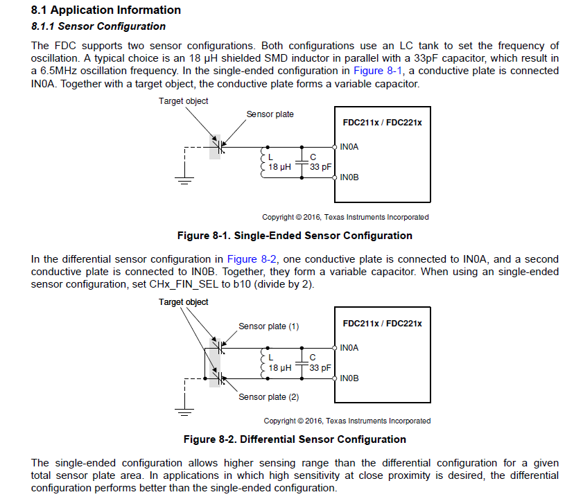

我想使用 FDC2214EVM GUI 的“数据流“功能、观察并比较当目标物体在单端和差分配置下接近或接触传感器时测量值的变化。 但是、我不知道如何为每种配置设置 EVM。 您能告诉我如何为单端模式和差分模式配置硬件和寄存器设置吗?

    差分和单端之间的差异主要取决于 传感器的物理连接方式
    消耗量
    相匹配
    注释
    单端
    传感器板→INxA;INxB 保持未连接状态;目标物体充当接地基准
    读取~一半的实际电容值、这是预期值[1]
    差分输出
    一个板→INxA;第二个板→INxB(同一通道)
    读取全电容、匹配万用表值[2]
    重要说明:您不能在单独的通道上进行差分测量 — 两个极板必须连接到同一通道的 INxA 和 INxB 、因为非活动通道在内部对地短路[3]。

    2.设置 Fin 选择寄存器(单端需要)
    导航至: Configuration→Sensor Properties and Input Adjustments→Fin Select [5]
    • 单端模式: 设置为 b10 (2 分频)-这是强制设置[6]
    • 差分模式: 设置为 b01 (1 分频)或 b10 (2 分频)、具体取决于传感器频率[6]

    根据 FDC2214EVM 原理图、板载 SENSOR0 板似乎已 通过 J7 引脚 2 连接到通道 0 的 IN0B 侧。
    因此、如果我想测试 通道 0 上的差分配置、是否应该 通过 J7 引脚 1 将另一个单独的铜传感器板连接到通道 0 的 IN0A 侧、同时使现有的板载传感器 R0 板保持连接到 IN0B?
    换言之、对于通道 0 差分感测、两个传感器板(第二个板:额外的铜板)应连接到 同一通道的 IN0A 和 IN0B、而不是使用通道 1、2 或 3 的传感器板。 我的理解是否正确?
    您是对的。  将第二个板连接到 J7 引脚 1 的 IN0A 侧。
