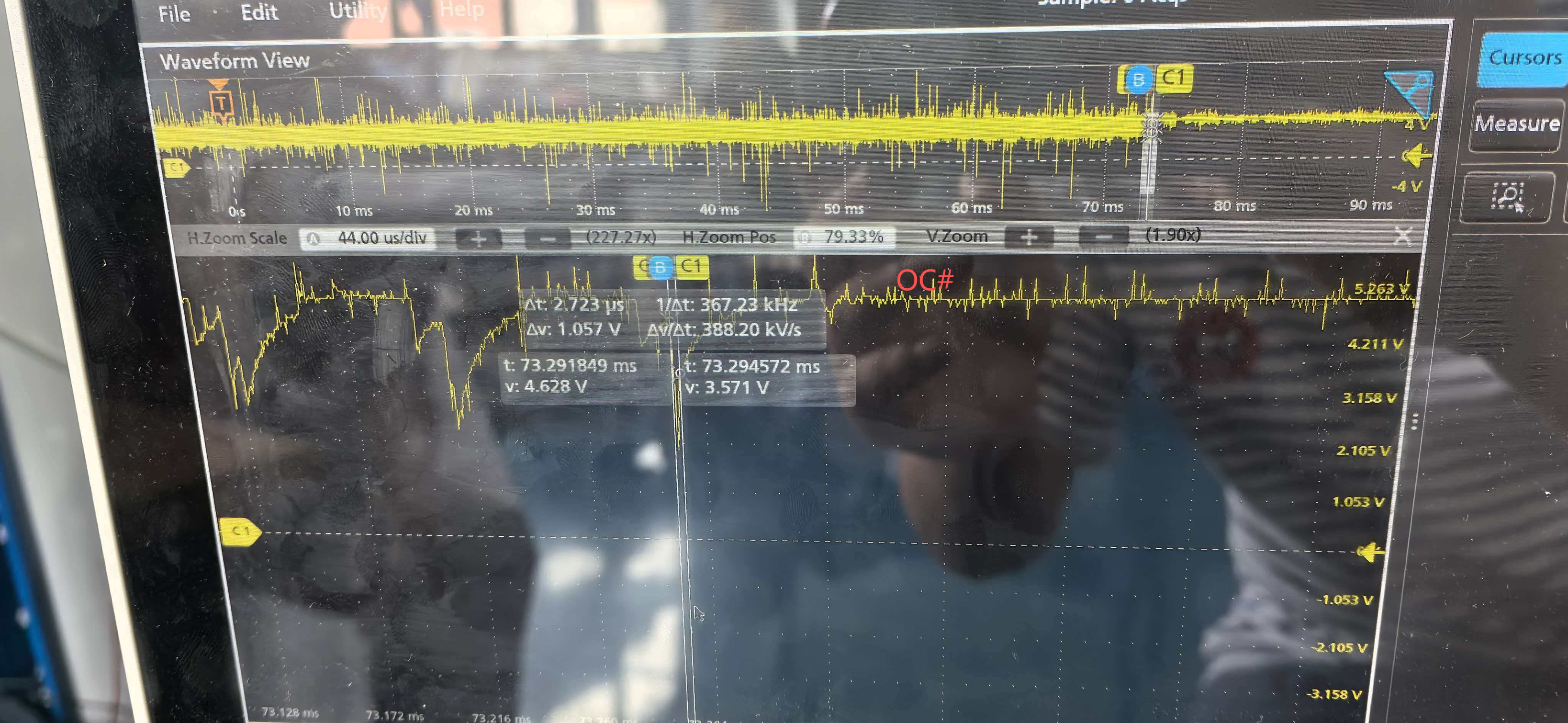

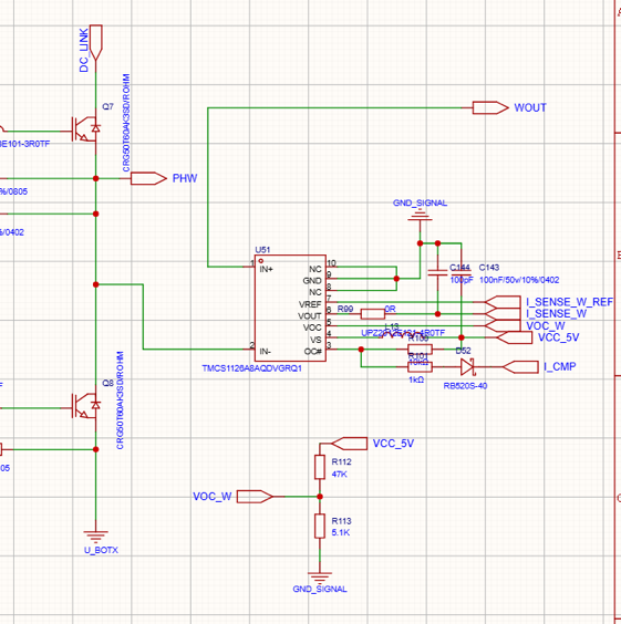

我们正在设计汽车压缩机应用。 TMCS1126-Q1 用于电流检测和保护。
我们发现、当电机正常工作时、TMCS1126 将有一个混乱的脉冲电压输入、我们捕获了波形。
可以看出、脉冲时间为 2.723us>Tmask、这会导致过流保护。
我们能否改进我们的电路、以便在这些变化的脉冲期间不会触发电流保护操作?
    您好、Tommy、
    感谢您发送编修。
    您可以尝试使用 TMCS1126 的数据表建议吗?
