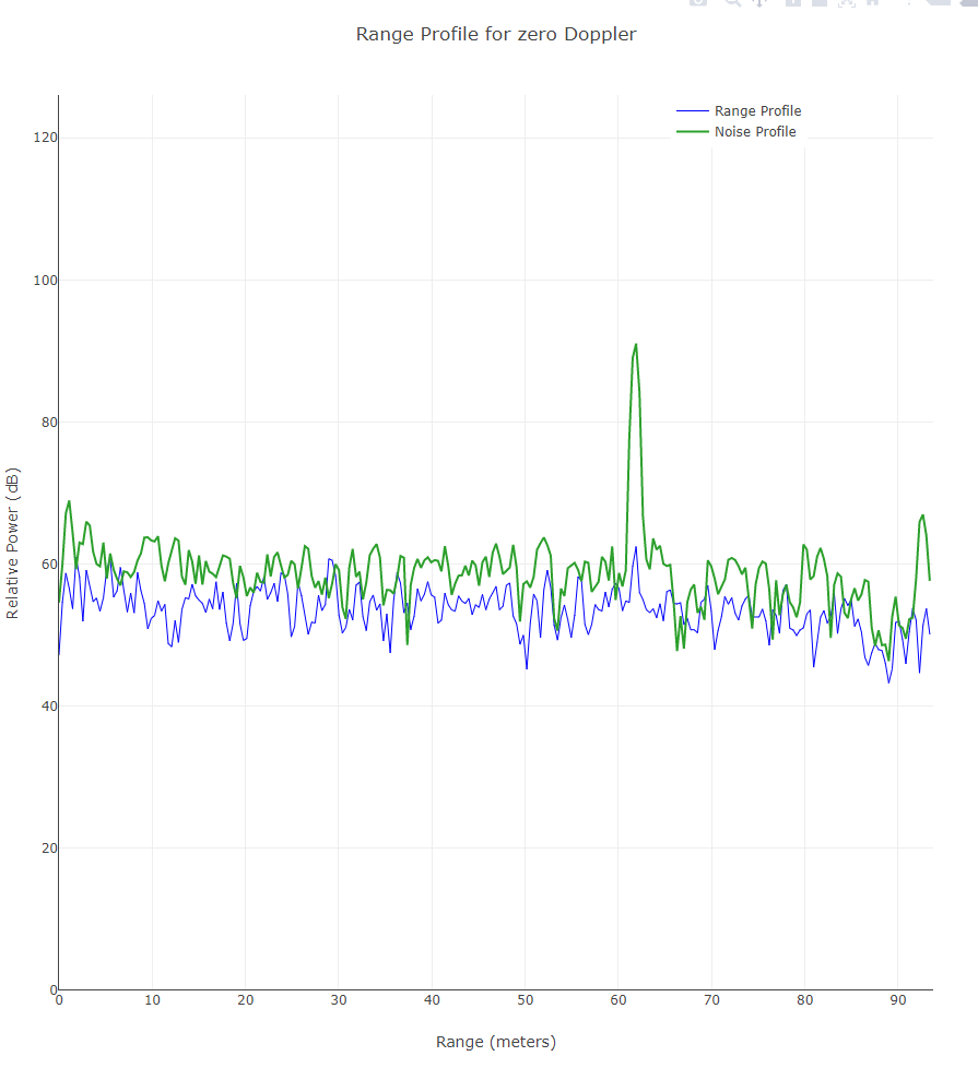

我们正在与 AWR1843AOP 合作、在我们的定制 PCB 上看到不明原因的强距离伪影。
我们拥有使用同一雷达器件的 AWR1843AOPEVM 和定制 PCB。 为了简化比较、我们将使用毫米波演示可视化工具和用于 AWR1843AOP 的标准毫米波演示固件。
在两块电路板上使用相同的配置文件、我们可以看到检测到的距离曲线有明显的差异:
  • 定制 PCB 上、在大约 60m 处有一个强大且一致的峰值
  • 在 EVM 上、不存在该峰值。
  • 使用另一个固件版本时、行为变得更糟:我们在大约 30 米和 60 米处看到强烈的峰值
视场中没有能够解释这些检测的物体。 虽然我们可以配置最大距离来忽略这些距离、但错误检测可能会导致器件或固件不稳定。 演示最终冻结、我们必须手动对电路板进行下电上电才能恢复。

  1. 这些范围内的固定峰值是否可能表明存在硬件/布局问题、例如射频耦合、时钟、电源噪声、天线馈电问题或 PCB 上的反射。
  2. 固件冻结是否可能由较大的错误检测引起、或者这是否指向单独的软件/固件问题。
  3. 与 EVM 相比、用于定制 AWR1843AOP PCB 启动的任何建议检查。

    • 60 米处根本没有物体?
    • 如果我比较你分享的屏幕截图中的蓝线,我确实看到它中有一个轻微的峰值。 我假设这条蓝线对应于我们的 EVM、绿线对应于客户 PCB。 是这样吗?
    • 是否可以为定制 PCB AWR1843 芯片运行环回并与我们共享数据?
    • 您使用的是哪个固件版本? 哪个固件版本可检测两个不同的峰值 (30m、60m)? 当您在 30m 和 60m 之间看到检测时、请分享一张图片。
