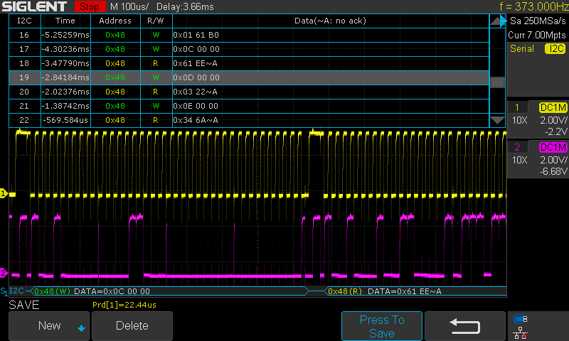

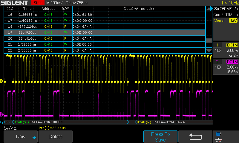

我遇到了从 TMP118 传感器读取 NIST ID 的间歇性问题。  大多数读取都成功完成、但偶尔我会从传感器收到错误的数据。  我在失败时附上了读取序列的屏幕截图。  到目前为止、在每种情况下都发生错误、那就是针对全部三次读取 (0x0C、0x0D、0x0E) 返回 0x0E 寄存器中的值。
如果是以下传感器、实数 ID 为 0x0C=0x61EE、0x0D=0x0322、0x0E=0x346A、但其读数为 0x0C=0x346A、0x0D=0x346A、0x0E=0x346A
我将器件置于关断状态 (0x01=0x61B0)、这是 ACKd
在读取之前将 0x00 写入每个 NIST 寄存器、这也是 ACK
为便于比较、此处提供了同一传感器成功读取的示波器迹线。
对于如何防止这种情况、您有什么建议吗?  据我所知、我正在向 TEE 遵循数据表读取序列。  通过将 NIST 读取序列放入一个循环中,我可以相当快速地复制此序列 — 这将在几十到几百次尝试内发生。

    查看会话文件提出的问题。 您是否知道在复位 CONFIG 寄存器后的周期中的第一次或第二次读取时发生了错误读取? 如果它发生在设置 CONFIG 寄存器后的第一次读取时、则可能是在设置 CONFIG 寄存器和转换的同时设置 CONFIG 寄存器的情况。 如果没有延迟、这可能会导致 NIST ID 寄存器出错。 这是 其中一位设计人员的主导理论、建议在设置 CONFIG 寄存器后添加 12ms 的等待时间。
    要正确确定这是否是问题、您需要能够在错误读取期间捕获器件的电流。 如果该值为高电平、我们可以假设在 CONFIG 寄存器组和 NIST 寄存器读取的同时发生了转换、这可能导致这些寄存器不正确。
    当然、如果您发现在器件已经处于关断模式时发生错误读取(设置 CONFIG 寄存器后进行第二次读取、或设置后 12ms)、我们需要进一步研究这一点。 请向我更新您的调查结果。
