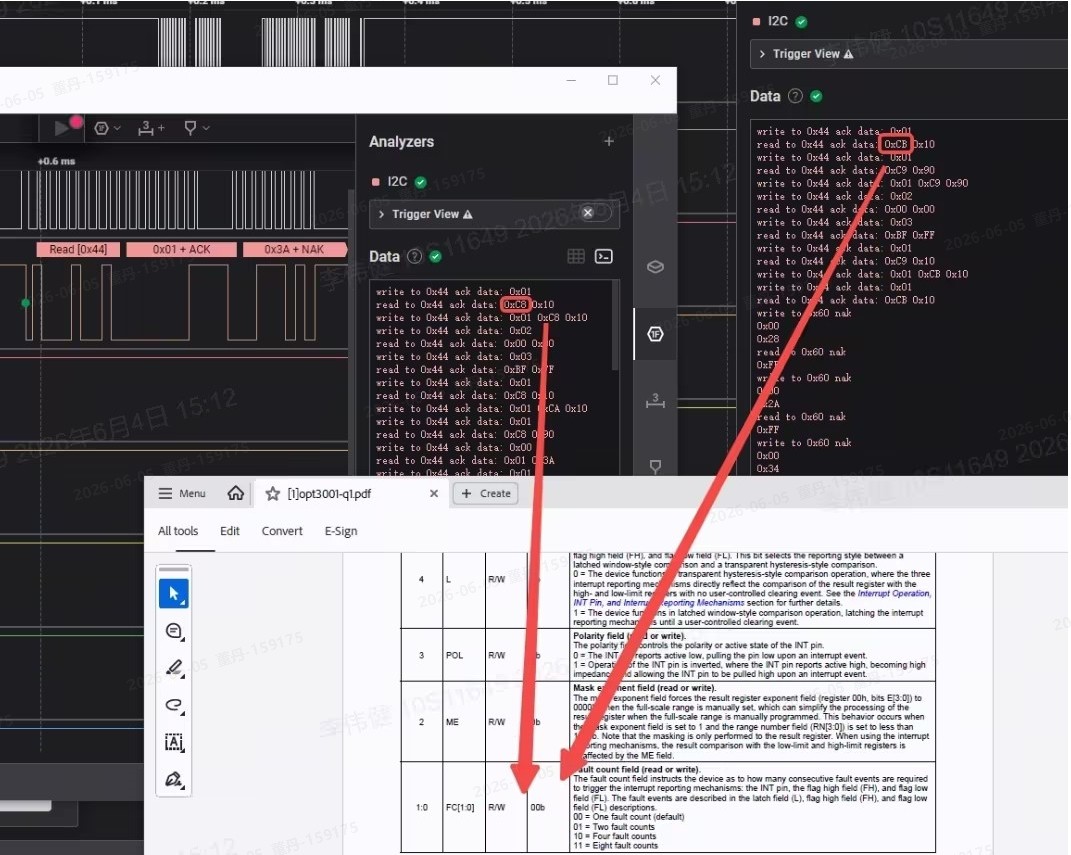

我们收到了终端客户退回的有缺陷产品。 使用逻辑分析仪捕获 I2C 波形、我们发现主机将读取配置寄存器的故障计数字段。 读取的故障计数与正常产品不同。
我们怀疑主机读取光检测值的逻辑是首先获取故障计数、然后读取光检测值。 当故障计数不为 0 时、主机停止读取光检测值。
I2C 波形和读取故障计数如下:
您能否帮助确认以下问题?
1) 主机读取光传感值的逻辑是否如我们在上面所猜测的那样?

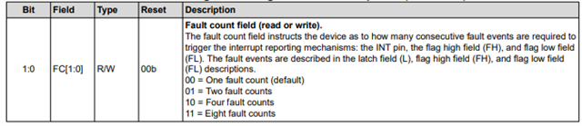

2) 什么是 FC [1:0]的错误机制?
3) FC [1:0]代表什么错误?
    您好 Lumina、
    1) 我认为我不明白这个问题。 我不知道客户在其项目中实施了什么逻辑。

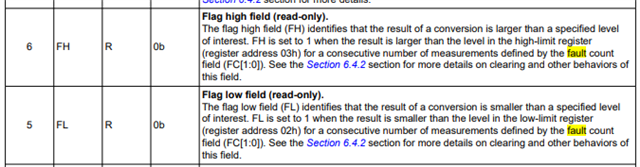

    2 和 3) FC[1:0]是用于设置触发 INT 所需的连续相同故障事件数量的寄存器字段。  故障事件 由用户对 下限和上限寄存器的写入定义。
