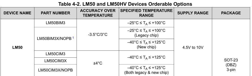

您好、
我正在尝试了解 LM50B 和 LM50C 的温度范围之间的差异。 当我们需要 C 版本时、我们可能在过去购买了 B 版本。 由于 B 版本最初指定了–25 至+100 Degs C、 如果低至–40°C、您会考虑哪些输出电压/精度? 在数据表上、它指出 LM50BIM3X/NOPB 器件型号在温度范围改变时没有变化。 是否有方法可以确定我们之前购买的温度范围? 是否有日期戳或其他标识来显示 LM50BIM3X/NOPB 可能具有的温度范围?
Shaun
    尊敬的 Shaun:
    电压到温度转换保持不变、这是一个斜率为 10mV/C、偏移量为 500mV 的线性公式。 因此、在–25°C 时、输出将为 250mV。 即使您有旧芯片、将其降至–40C 也能为旧芯片和新芯片提供 100mV 的电压。 旧材料在芯片底部有额外的信息标记、而新芯片底部没有任何标记。
    -亚历克斯·汤普森
    您好 Alex、
    感谢您提供的信息和快速响应。
    Shaun
