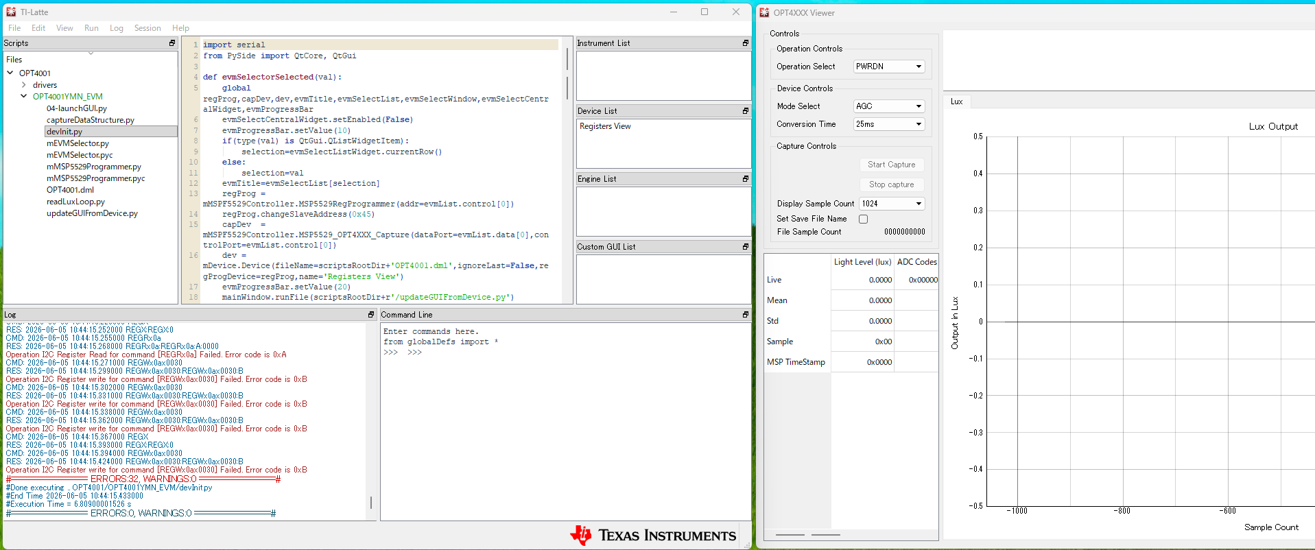

我谨代表我的客户发布此文章、客户在使用 TI 官方评估工具评估 OPT4001YMNEVM 时遇到了问题。
收到产品后、客户从 TI 网站下载并安装了评估软件、并按照用户手册 (SBOU278) 中所述的程序进行操作。
但是、它们无法读取传感器测量值(勒克斯)。
问题详情如下:
  • 该电路板由 PC 识别并在设备管理器中显示为两个 COM 端口、如手册中所述。
  • TI-Latte 工具会成功启动。
  • 但是、TI-Latte 日志窗口会显示多个错误。
  • 在 OPT4xxxx 查看器中:
    • “Operation Select“(操作选择)设置为 Continuous(连续)
    • 按下“Start Capture“(开始捕获)
    • 未显示照度(勒克斯)值

  • 在未连接电路板的情况下启动评估工具时、会显示“board not connected“对话框(如手册中的图 3-12 所示)→这表明软件可以正确检测连接状态

    根据客户的 EVM 命令日志中显示的错误、器件似乎未与 MCU 发送的命令通信。 这可能是由于处理过程中器件损坏而引起的。 用力过大可能会导致 OPT4001YMN 的焊盘从 PCB 上抬起、从而将信号与控制器板断开。
    为了确认传感器焊盘是否正确连接、您可以使用万用表测量二极管接地电压。 为此、请将万用表置于二极管模式、并将红色探针置于接地引脚上、将黑色探针置于其他信号引脚上。 请参见下图了解探头位置:
    二极管电压应介于 0.3V 至 0.65V 之间。 如果没有观察到电压、这表明传感器和 PCB 之间没有连接、在这种情况下、客户可能需要发出另一个样片请求才能获取新 EVM。
