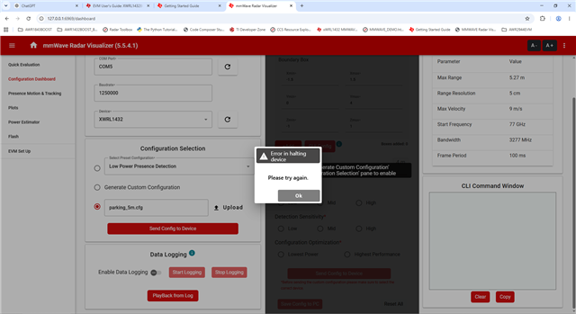

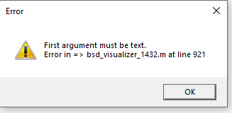

    谢谢 Sarvesh、 这里是我的结果。 TLDR:什么都不起作用。
      1. 可视化工具:\ti\mmwave_L_SDK_05_05_04_02\tools\visualizer\visualizer.exe
      2. 毫米波演示: \ti\mmwave_L_SDK_05_05_04_02\examples\mmw_demo\mmwave_demo\prebuilt_binaries\xwrL14xx-evm\mmwave_demo.release.appimage
      3. 已使用 PuTTY 在返回功能模式后发送“lowPowerCfg 0“。
      4. 配置文件: \ti\mmwave_L_SDK_05_05_04_02\examples\mmw_demo\mmwave_demo\profiles\xwrL14xx-evm\parking_5cm.cfg
      5. 结果:命令成功;无数据:看起来数据正在尝试通过 UART 端口进行流式传输、如 CLI 命令窗口中所示、带有随机字符;无帧

      1. 已刷写:\ti\radar_toolbox_4_00_00_05\source\ti\examples\Automotive_ADAS_and_Parking\awrl1432_entry_level_blind_spot_detection\prebuilt_binaries\awrl1432_ADAS_BSD_demo.appimage
      2. 然后使用 PuTTY 发送“lowPowerCfg 0“
      3. BSD Visualizer:Live Recording;“–1“;ConfigFile:profile_40m_40mpsec_boostevm_16tracks.cfg
      4. 结果:GUI 崩溃:“=> BSD_VISUALIZER_1432.m at line 921“中的错误
    尊敬的 Jade:
    主要是 park_5cm.cfg、 默认情况下 将 lowPowerCfg 设置为 0。 只需通过 Putty/Visualizer 发送此配置、可视化工具就应该自行启动点云图、并且您 应该还能够在 UART 线路上看到数据。  由于数据的 记录方式相同、因此请使用 1250000 作为 UART 波特率。

    3. 请使用 BSD 可视化工具直接发送配置、并确保在可视化工具中选择的 COM 端口正确。 断开 PuTTY 并尝试是否仍导致任何崩溃。

    1.
    1250000 的波特率似乎不起作用。

    3. 我使用 BSD Visualizer 直接发送配置。 我又尝试了一次,不管怎样,和以前一样,它仍然崩溃在同一个位置。

    尊敬的 Jade:
    1.用于发送配置的 UART 波特率仍应设置为 115200、因为这是器件期望发送配置的波特率。 设备开始向您发送点云数据后、您需要切换到 1250000。 (或您在配置中使用的任何波特率值)

    3. 请确认发送 BSD 配置后,您正在通过终端接收点云数据。 您可以从 PuTTY 发送配置、然后在通过串行终端观察到点云数据后尝试连接到可视化工具。 如果可视化工具仍然崩溃、您可以联系您当地的 FAE/TI 营销人员、通过电子邮件与我联系、以获得另一个更稳定的 BSD 可视化工具。
