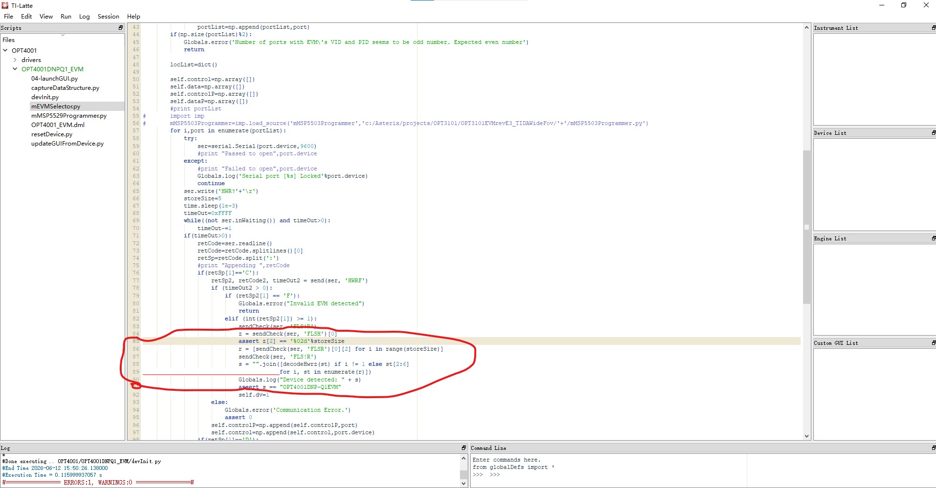

#正在执行.. OPT4001/OPT4001DNPQ1_EVM/德州仪器 devInit.py
#Start Time 2026年06月10日 11:30:25.756000
错误:
#“OPT4001/OPT4001DNPQ1_EVM/devInit.py“(第 46 行)、在中
#文件“C:\Users\wjgx1\Documents\Latte\projects\OPT4001/OPT4001DNPQ1_EVM/mEVMSelector.py“ Texas Instruments、第 85 行、位于_init__中
#断言 z[2]='%02d'%storeSize
#属性错误
#done 执行.. OPT4001/OPT4001DNPQ1_EVM/德州仪器 devInit.py
#End Time 2026年06月10日 11:30:25.944000
#Execution Time = 0.18799996376 s
#=============== 错误:1、警告:0 ============== #260612.jpg

    您能否尝试在 mEVMSelector.py 中对以下行进行注释?
                   断言 z[2] ='%02d'%storeSize
                  R = [sendCheck (ser、 'FLSR')[0][2] for I in range (storeSize)]
                  sendCheck (ser、 'FLS!R')
                  S = “.join ([decodeHwrz (st) 、如果 i != 1 、则为 else st[2:6]
                         对于 i、st in enumerate(r)])
                  globals.log(“检测到设备:“ + s)
                   置位 s  =“OPT4001DNP-Q1EVM“
    这应该是 85-91 行。

    正如我在初始注释中提到的、第 85–91 行的配置完全如下图所示。 因此、这一问题必须源于其他原因。

    修复方法是删除这些行或将其注释掉。  它们仍然存在。 删除这些行:
    删除这些行后、GUI 应该会正确启动。
