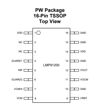

根据数据表、引脚配置如下图所示。

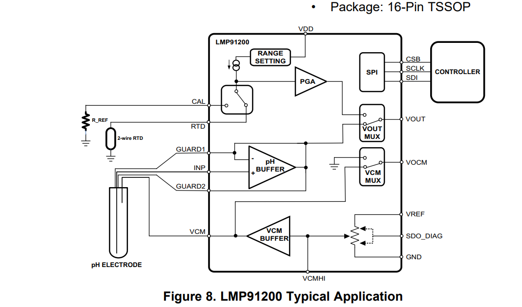

不过、本参考指南提供了不同的引脚配置。
您能否阐明在开发过程中应遵循的正确配置?

    我不会像数据表所述那样使用 CAL 和 RTD 引脚并将其视为无连接 (NC)。 这里可能发生的情况是、这些引脚在原始版本中被设计为用于 CAL/RTD 功能、但随着时间的推移必须发现一些错误、否则我们出于任何原因无法再支持这些功能。 因此、对数据表进行了修订、使客户不使用这些引脚、从而避免出现任何问题。 tdatashet 在线现在最初于 2012 年发布,然后于 2016 年修订。 删除这些功能可能是这些修订版本之一。 但是、TI.com 上 LMP91200 产品页面上的图像并未更新、因此您仍然可以看到这些引脚有作用。
    将这些引脚视为 NC 引脚并遵循数据表、因为它是最新文档。
