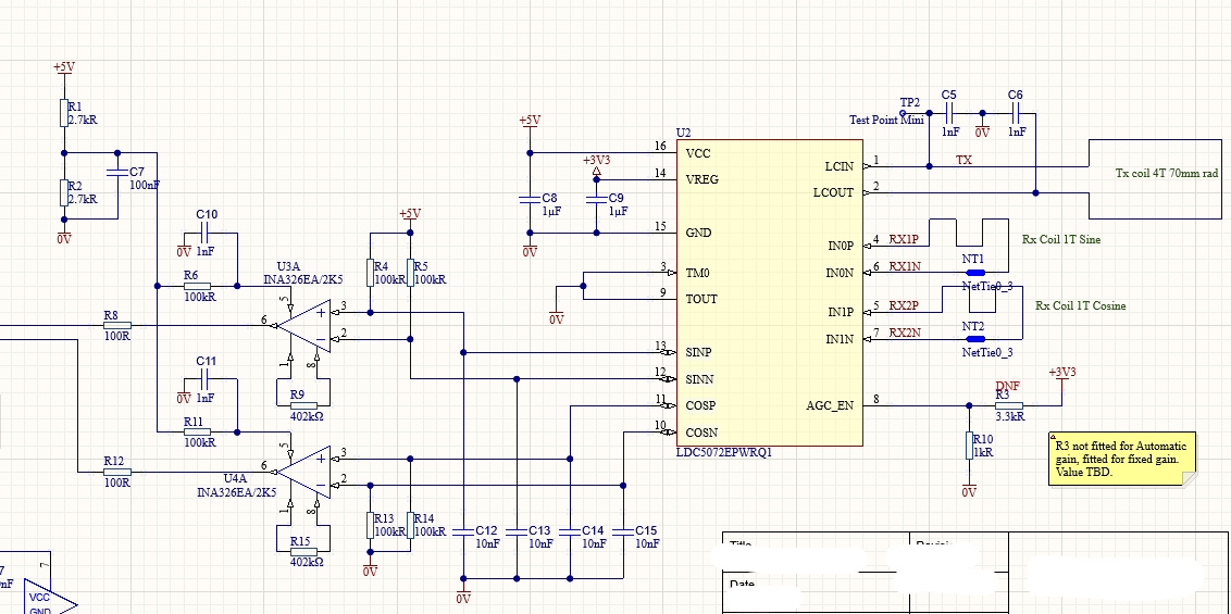

我为转向反馈设计了一个单圈 360 度传感器。  我遇到的问题是、工作过程中的信号失调会发生变化、这取决于传感器的移动方式。  我在示波器上使用 XY 模式跟踪输出。
问题出在 180 度之间来回移动传感器时、信号会追踪同一条路径、而且偏移量没有变化。 但是、如果我执行完整的 360 度旋转、失调电压可能会漂移高达 100mV、因此正弦和余弦信号最终会在示波器上与开始位置不同的位置。 旋转速度较慢、旋转一周或两秒即可完成。 连续旋转将再次偏移。  旋转速度较慢、完成旋转需要一到两秒钟。
无论是在 AGC 模式还是固定增益模式下、都会发生这种情况。
我已经检查了机械设置、它非常刚性、没有倾斜或摆动。
可以校准固定偏移、但具有偏移是一个问题、因为在 可以使用反正切来倾斜角度之前、必须根据我们的 ADC 读数减去偏移量。
任何建议都非常感谢。

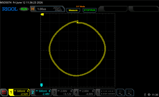

    示波器捕获显示了 180 度十次循环、 而 360 度一次和 10 次显示了该问题:
    检查振荡器频率、它会在整个旋转过程中因 3.84MHz 和 3.89MHz 而异
    正弦和余弦信号的示波器捕获、展示了偏移变化。 采用固定增益模式。

    很抱歉、但我一定不同意您的评估。 线圈和转子的几何形状是固定的、因此系统应该在一次完整旋转后恢复到完全相同的状态:即相同的信号耦合和相同的偏移。 连续旋转会在每次旋转上产生不同的偏移。 线圈几何形状没有解释这一点。 不知何故、失调电压取决于旋转历史记录、该历史记录不应该用于固定增益模式。
    另请注意:线圈生成工具似乎假定 TX 线圈内具有均匀的磁场 — 这仅在长螺线管的中间才是如此。 生成的圆形 Rx 线圈会产生大量的谐波失真(主要是第 3 和第 5 个)、并且生成的正弦/余弦信号图会产生一个“序列“。  这是我在第一个版本的电路中遇到的问题 — 使用您的工具生成的圆形接收线圈-并尝试在第二个版本中进行校正。 我的第一个版本也出现了相同的偏移问题。 我感到惊讶的是,“旋风“给了 AGC 一个困难的时间,导致不断变化的偏移。

    我们过去因线圈几何形状而出现了这种影响、因此我们建议 在计算偏移时至少旋转一次完整的旋转。 此应用的旋转速度是多少? 通常、较慢的旋转速度可能会导致 AGC 影响偏移结果。 您还可以将器件置于固定增益模式。 我通常建议使用两个 5.1k Ω 电阻(对于您的原理图,为 R3 和 R10)作为评估切割女性生殖器时的良好起点。
    Chase Girard

    预计会因线圈几何形状而产生固定偏移、这不是问题。 但这并未解释失调电压为什么 会从一个周期变为下一个周期。

    为什么? 物理几何形状不会逐周期变化 — 因此每个线圈看到的磁通曲线在每个周期中应该相同。 这就是旋转传感器工作原理的全部基础。
    由于没有关于失调电压可变性的机械解释、因此无法确定要校正的内容。 正如我所说的、我尝试了基于 TI 工具生成的线圈进行的设计、但遇到了同样的问题。
