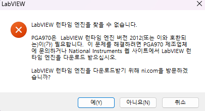

你好。
我使用您提供的链接成功安装了 PGA970 GUI 程序。

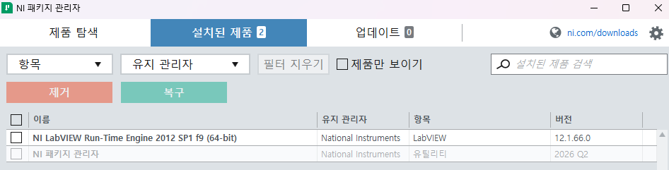

系统会提示我安装 NI 的 LabVIEW;虽然我下载并安装了 Runtime 2012 SP1 版本、但 PGA970 GUI 程序仍要求我安装 LabVIEW。
是否需要特定版本的 LabVIEW 运行时?
    您好、
    请确保您已下载 32 位版本:
