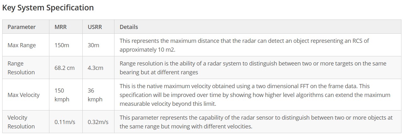

我正在使用 AWR1843Boost 卡、并加载了 TI 提供的“medium_range_radar“应用、并运行 MRR/USRR mode.it 用户指南文档中提到、示例设计可以检测目标、在 MRR 模式下 RCS 为 10m2、在苏联模式下 RCS 为 30m。(下面附上了屏幕截图,供您参考)
(文档路径:C:\ti\radar_toolbox_2_30_00_12\source\ti\examples\Automotive_ADAS_and_Parking\medium_range_radar\docs\user_guide.html Medium_Range_Radar_)
我已经完成了系统计算使用以下雷达方程的 MRR 和苏联模式:(附加的屏幕截图所用的方程)

我的问题:
 1. mycalculation 给出以下相同 RCS 10m2 的最大检测距离
  A.max_range_elective_object_MIMO = 62.3 米(对于苏联模式-mrrrr_config_chirp_design_USRR30)
  B. max_range_evected_object_fast_chirp_bf= 124.44m(对于 MRR 模式 MRR_CONFIG_CHIRP_DESIGN_MRR120.h)
 c. max_range_可 检测到_object_slow_chirp_bf= 130.24m(对于具有               mrrr_config_chirp_design_MRR120.h)
  您能否确认、为什么我的系统计算与您的系统计算不匹配? 请说明

    尊敬的 Mani:
    [引述 userid=“587611“ url=“~/support/sensors-group/sensors/f/sensors-forum/1654126/awr1843boost-medium-range-radar-maximum-distance-detection-mismatch
    [/报价]
    您使用的配置所支持的最大范围 mrr_config_chirp_design_MRR120.h 约为 120m。 如果要求为 150m、则可以使用 150m 配置。
    max_range_elective_object_MIMO = 62.3 米(对于苏联模式-mrrr_config_chirp_design_USRR30)
    使用此 USRR 配置、您将获得约 33.24m 的最大距离。 请再次检查计算。

    我的问题:
     1.我在示例设计中找不到 150 米的轮廓。 您能否确认、在哪里可以获得 150m 的配置文件?(因为用户指南说最大检测距离可达 150m)
     2.您能否确认这些分析参数(例如:mrrr_config_chirp_design_MRR120.h)是如何估算的(是使用哪些 TI 可用的工具还是手动计算)。 如果您解释了这些步骤或过程、我可以为其他检测距离创建。
    MAX_RANGE_DETECT_OBJECT_MIMO = 62.3m(对于苏联模式-mrrR_CONFIG_CHIRP_DESIGN_USRR30.h)
    我的问题:
    1、我用下面的公式和代码计算最大范围(注意:所有的 dB 刻度都被转换成线性刻度并用于最终公式:请检查并确认我,为什么与您的计算不匹配(最大范围约 33.24m )  ?
    Mani

    在示例设计中找不到 150m 的配置文件。 您能否确认、在哪里可以使用 150 米的配置文件?(因为用户指南说最大检测距离可达 150 米)
    使用 AWR1843、您应该能够检测到最远 150m 的信号。 该演示只有两种 MRR 配置 — 80m 和 120m。 您可以根据您的用例更新配置。
    您能否确认如何估算这些配置文件参数(例如:MRR_CONFIG_CHIRP_DESIGN_MRR120.h)(无论是使用哪些 TI 可用工具还是手动计算)。 如果您解释这些步骤或流程、我可以为其他检测范围创建。
    请参阅 对 TI 雷达器件中的线性调频脉冲参数进行编程(修订版 A) 、来配置线性调频脉冲参数。
    我已经用下面的方程和代码来计算最大范围(注意:所有的 dB 刻度都被转换成线性刻度并在最终的方程中使用:请检查并确认我,为什么与您的计算不匹配(最大范围约 33.24m)  ?[/报价]
    numADCSamples = 512
    numRangeBins = 512
    sampleingRate = 12500kSPS
    采样时间= 512/(12500 * 10^3)= 40.96us
    斜率= 56.25MHz
    带宽 (B)= 56.25*10^12 * 40.96 * 10^–6 = 2.304GHz
    距离分辨率= c/2B = 3*10^8 /(2 * 2.304 * 10^9)= 6.51 厘米
    MaximumRange = numRangeBins * rangeResolution = 512 * 0.0651 = 33.33m
