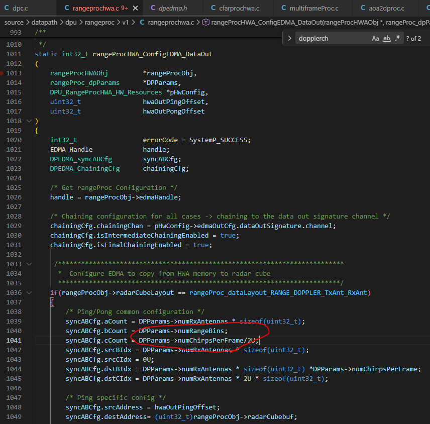

我正在使用 awrl6843 进行开发、方法是使用 SDK 中的 mmw_demo 示例 (mmwave_L_SDK_06_01_00_05) 从 awrl6844 禁用一个 TX。
在 SDK 中、数据传输以帧中线性调频脉冲的偶数单位进行。
此外、帧中的线性调频脉冲数应该是 TX 天线的倍数。
在这里、我有一个问题、如果我正在使用
Tx:Tx 0、Tx 1、Tx 2(使用三个 Tx 天线)
一个帧中的线性调频脉冲数:3.
Tx 2 的最后一个线性调频脉冲缺失。 对吗?
我应该使用偶数个线性调频脉冲吗?

    您好:
    代码中的 numChirpsPerFrame 通常表示帧中的突发数。  通常设置为偶数。   您能给我发送 frameCfg 来确认吗?
    基于 SDK L 用户指南 xWRL684x MMWAVE-L-SDK:毫米波演示
    支持启用 TX0/1/2。
    如果您有任何其他问题、请告诉我。  您能给我发送 frameCfg 吗?

    尊敬的 Zigang:
    以下是配置。
    channelCfg 153 63 0
    frameCfg 3 16 1000 1 160 0
    在本例中、在一个帧中发送 3 个线性调频脉冲 (Tx0、Tx1、Tx2)。
    但是、数据 在代码中以 numChirpsPerFrame/2 为单位进行传输。
    如果线性调频脉冲的数量为奇数、则缺少最后一个线性调频脉冲数据。
    我应该使用偶数个线性调频脉冲吗?

    您好、JB:
    每帧仅使用一个突发。
    您的应用是什么?  使用一次突发、您将无法在帧内找到任何移动信息。  我建议您在 frameCfg 中使用偶数个突发。

    嗨、Zigang
    感谢您的建议。
    在一个帧中使用的 1 个突发中、线性调频脉冲的奇数是多少?
    我对未发送最后一个线性调频脉冲数据(使用奇数个线性调频脉冲时)的部分很好奇。
    channelCfg 153 63 0

    您好、JB:
    是否有任何原因导致每帧只能使用一次突发?
    由于整个范围 DPU 和 EDMA 均基于乒乓缓冲器方案、因此您必须修复很多位置以允许每帧发生奇数线性调频脉冲。  我不建议这样做。
