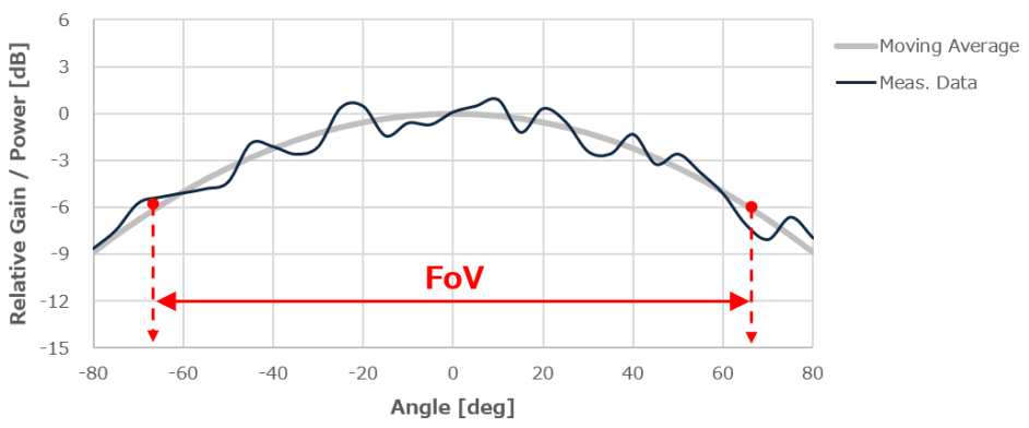

 我的目标是为我们内部开发的定制 PCB 设计天线。 为此、我需要了解 IWRL6844EVM 天线的 RX 方位角辐射图。
IWRL6844 具有 FOV±70 度方位角和 FOV±65 度仰角。 此外、图 3-7 仅显示了 TX 和 RX 信号的组合。
 您能否提供包含仅 RX 方位角辐射图的文档? (请参阅下图以了解我要查找的数据类型。)
如果没有此类文档、请告知我信号衰减 6dB 的角度。
天线辐射方向图

    使用虚拟阵列(TX-RX 对的组合)进行测量。 之所以选择此选项、是因为它能更好地代表器件的性能。
    您可以通过查找虚拟阵列上的–12dB 点、从提供的图中计算–6dB 点。 这是因为我们希望看到一对中 RX 和 TX 天线的–6dB 点产生的影响。 因此、可以使用–12dB 点。

    我知道 TX-RX 对的射频性能在实践中很有用。
    但是、客户想要研究 RX 天线的纯辐射特性、以便自行设计具有类似 EVM 性能的贴片天线。
    如果您有任何信息、您可以在此处或内部共享吗?
    此外、如果  纯 RX 天线和 RX-TX 路径之间存在细微差异、那么没关系。
    富山

    正如富山先生已经解释过的、我理解答案的细节。 不需要 TX 和 RX 组合的测量结果。
    是否可以仅接收 RX 的测量结果(如图 3-7. xWRL6844EVM 方位角天线辐射图“)?
    如果此类数据不可用、您是否可以执行测量?

    仅进行(和计划)的测量是您已经看到并参考的耦合 TX-RX 天线对。 TX 和 RX 天线的行为是对称的、因此您可以得出每个天线的贡献相等。
