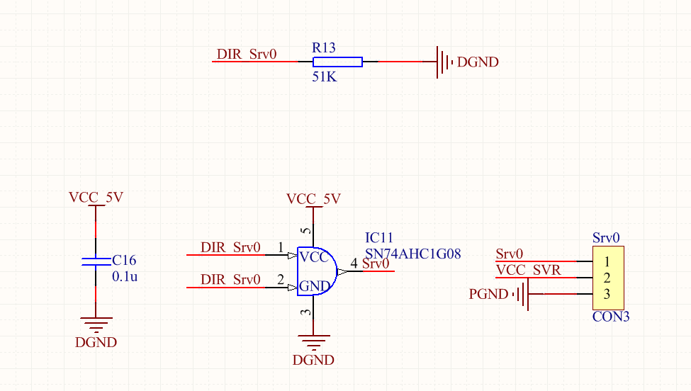

大家好
我们希望使用MCU GPIO驱动TMP1826 ,但它无法工作。我们使用数据表中推荐的电路对其进行了设置。 它与总线供电应用一起使用。在调试时,我们尝试将上拉电阻从330欧姆~ 11k欧姆调整, 但它仍然不起作用,我们也尝试将MCU改为3.3V类型,但结果仍然一样。  谁可以帮助检查它?
下面是调试代码,请使用CMD: ReadTemperature,ReadROM,但它只回复0xFF,

    您好,Yang,
    您需要禁用GPIO输出以允许TMP1826响应。 在某些情况下,需要将输出切换至"输入","Z","三态"或"高阻抗"状态。 我在您的代码中没有看到任何显示这种情况的迹象。
    你好,任
    感谢您的检查。
    我们使用8位MCU对其进行测试,它不需要像STM32那样配置其模式, 我们可以自动将其用作输出或输入。
    此外,我还尝试将GPIO模式更改为“三态”或“高影响”状态,但仍然无法工作。
    您能告诉我您的测试代码和建议的测试电路吗?
    如果可以,我将不胜感激。
    \n您406.7019万您需要406.7019万需要禁用GPIO输出以允许TMP1826响应。 在某些情况下,需要将输出切换至"输入","Z","三态"或"高阻抗"状态。 我在您的代码中没有看到任何显示。[/QUOT]
    您好,Yang,
    这里我展示了一个额外的组件,漏极开路驱动 器SN74LVC1G07,创建Z状态。 这是TMP1826在无争用的情况下响应所必需的。 由于此组件是单向组件,因此必须在辅助GPIO上接收。
    要使电路使用一个GPIO,您必须指示GPIO输出Z而不是逻辑H。您可以通过将GPIO配置为输入, 并在需要输出逻辑L时将其重新配置为输出。IO配置将是一个单独的寄存器。 它可以称为输出掩码。
