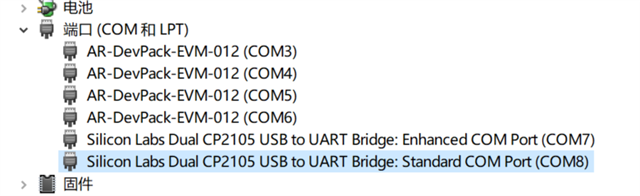

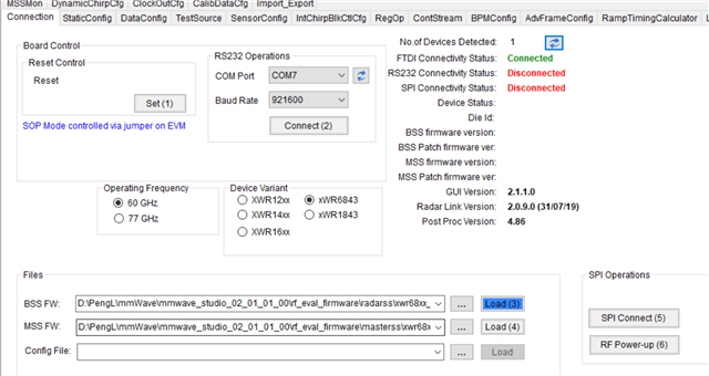

客户希望 将 IWR6843AOPEVM (修订版 G)直接连接到 DCA1000EVM、但遇到以下错误。
他已 根据 以下用户指南中的4.8.2 DCA1000EVM 模式配置了 IWR6843AOPEVM。
https://www.ti.com/lit/ug/swru546e/swru546e.pdf
DCA1000EVM 电源: 5V/2.5A

    我在显示的屏幕截图中未看到错误。 显示的第一个屏幕截图是在连接到 RS232之前看到的屏幕。 如果连接到 RS232时出现错误、我需要查看控制台窗口中的内容。 另请注意、有关 DCA1000的最新指南、请参阅适用于毫米波传感器的工业工具箱中的 TI Resource Explorer。 这里有更多链接、并且在"需要更多帮助?"中链接了调试手册 该部分介绍了常见错误。
    https://dev.ti.com/tirex/explore/node?a=VLyFKFf__4.12.0&node=ADM7JMPr28skUt9Iw1fYGQ__VLyFKFf__4.12.0
