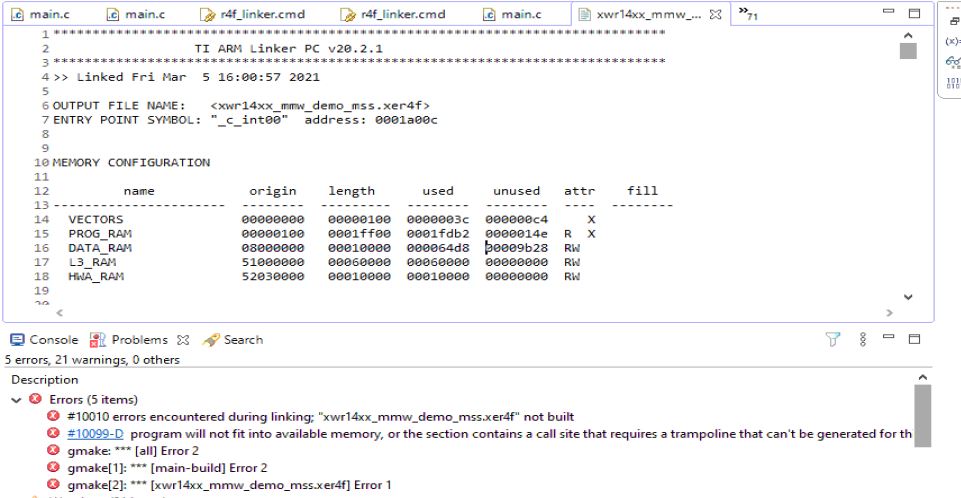

我正在使用具有开箱即用演示代码的 IWR1443雷达芯片开发雷达板。 开箱即用演示代码使一切都正常运行。 然后、我在主代码中添加组跟踪算法。 最终代码大小约为160K、无法编译。

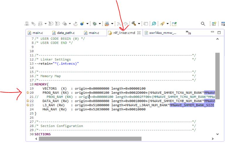

因此、链接器文件被修改、这样分配的程序大小为180K、如下所示:
然后可以对其进行编译。  然后将二进制代码加载到外部 QSPI 闪存中、它无法正常运行。 只是想知道还需要做些什么来使芯片在更大的程序大小下运行。
芯片为 ES3、SDK 为 MMWAVE_SDK_02_01_00_04。

    下面是生成的两个映射文件。 第一个示例在 R4F_linker.cmd 文件中分配了更大的程序 RAM。 看起来总尺寸大于允许的576k。 第二个文件由参考开箱即用演示生成。 总存储器(矢量+ prog_ram + data_ram + L3_ram + ha_ram)小于576k、但也大于576k。 查找总内存大小时是否出错?
    我认为我必须减小数据 RAM 的大小、以便为添加的程序 RAM 留出空间。 是否只需要更改 R4F_linker.cmd 文件中的分配?
    非常感谢、
    Henry
    亨利:
    请尝试此操作。 我不会将1ff00更改为2D000。 而是转到 OOB 的.projectspec 文件、网址为:
    \labs\out_for_box_demo\14xx_mmWave_sdk\mmw_mss_14xx.projectspec
    我会更改:
    --define=mmWave_SHMEM_TCMA_NUM_BANK = 0至-define=mmWave_SHMEM_TCMA_NUM_BANK = 1
    这会将存储器的长度从130KB 增加到194KB、小于320KB、大于您在146KB 以上分配的容量。
    请告诉我这是否允许您进行编译和闪存。

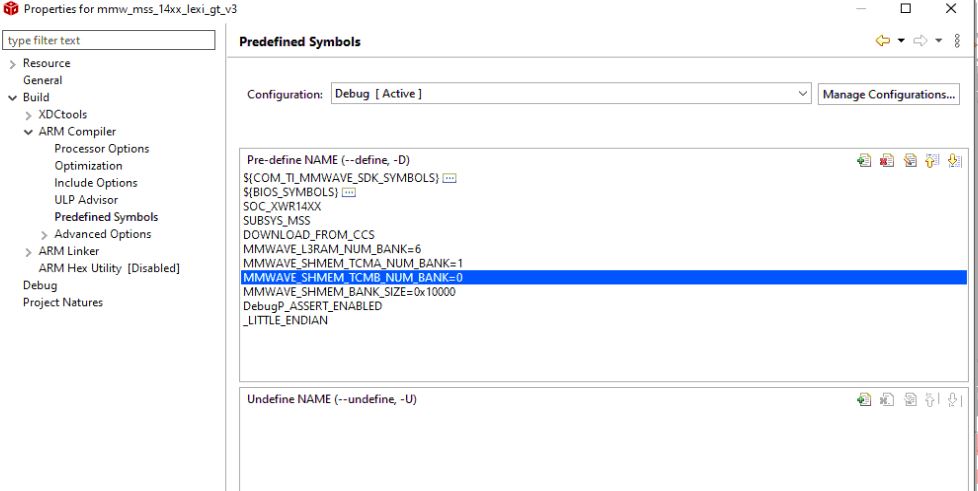

    我在 'mwave_sdk_02_01_00_04'目录下找不到 projectspec 文件。 但是、我在"预定义符号"中找到了一个位置、如下所示、将银行编号从0更改为1。 但仍然无法编译、因为映射文件不会根据设置进行更改。 更改预定义符号似乎对最终内存分配没有影响。
    有什么建议吗?
    非常感谢、
    Henry

    亨利:
    为了进行验证、每次更改项目规格文件时、是否都要从 CCS 中删除项目、重新导入并重新编译? 您是否还更改了 compilerOptions 和 linkerOptions 下的预定义符号。 这是一种用于扩展 xWR14xx 上的 PROG 存储器的经过验证的解决方案、因此、如果这不起作用、我就会指示另一个问题。 如果您想继续处理与 gtrack 相关的任何问题、我建议您再做一个与 gtrack 相关的特定问题。
