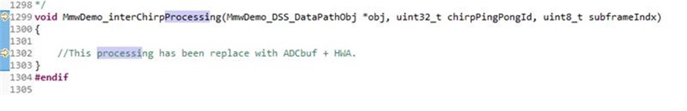

大家好、MRR 波束控制实验室和 MRR 实验室文档都说它们使用 HWA、但在 MRR 波束控制实验室中、代码指定在该函数中使用 HWA:
在 MRR 实验中、同一函数没有提到 HWA
那么、MRR 实验室使用 HWA 还是文档中存在错误?
    Jairo 您好、
    你是对的。 这与工具箱3.2中的 MRR 实验室存在已知的不一致性、文档将在未来版本中进行更正。 本实验不使用 HWA。
