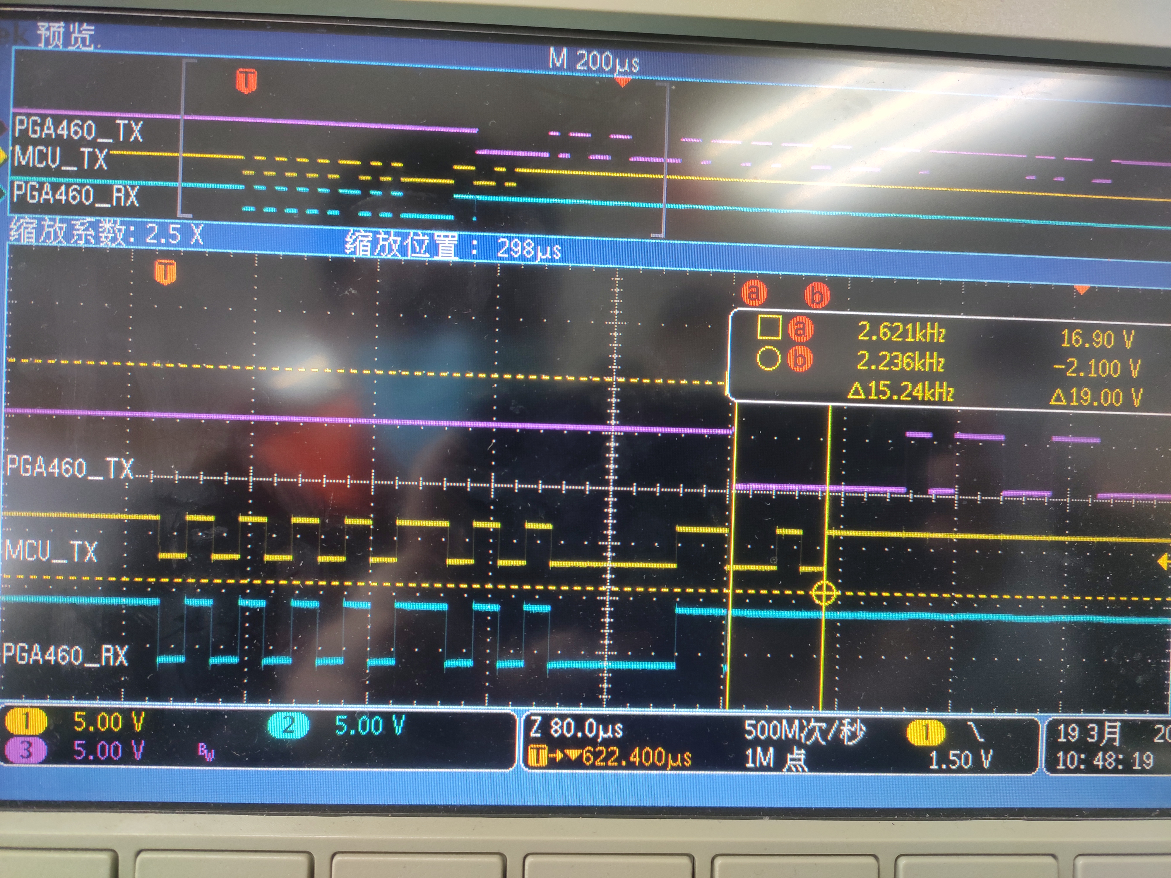

PGA460 UART TX&RX 同时工作、使用半双工 RS485。时出现问题
如下图所示,TX 尚未完成,RX 启动工作,在 MCU 和 PGA460,之间使用半双工 RS485
, ?当我们以此方式使用时会出现问题。我们如何解决这个问题,TX/RX 可以异步工作
    MCU 是 BOOSTXL-PGA460中的 MSP430
    EVM 工具 UART 诊断失败、如以下。所示
    user60721、
    在 MCU 仍在传输数据但 PGA460开始响应的情况下发送什么命令? 在 UART 模式下、发送和接收命令之间不应存在任何重叠。 GUI 可能会向所有命令(包括响应命令)添加校验和。 通常、PGA460的响应命令不需要校验和、但不会影响标准 UART 交换的响应。 我不知道添加中间 RS-485桥接器时数据如何受到影响、因为我们尚未测试此接口用例。
    您可以使用 GUI 的 Interface Mode - UART 页面并发送带有和不带有校验和的单个命令(使用"with Checksum (带校验和)"复选框)来确定附加的主传输校验和是否是问题的根源。
    尊敬的 Akeem:
       我尝试使用校验和复选框。
    1.1CMD5-Ultrasonic measurement、带校验和、UART 诊断失败。
    1.2 CMD5-Ultrasonic measurement、不带校验和、UART 诊断正常。
    因此、我认为 MCU TX 校验和与 PGA460 TX 相冲突、因此半双工 RS485无法处理这种情况。

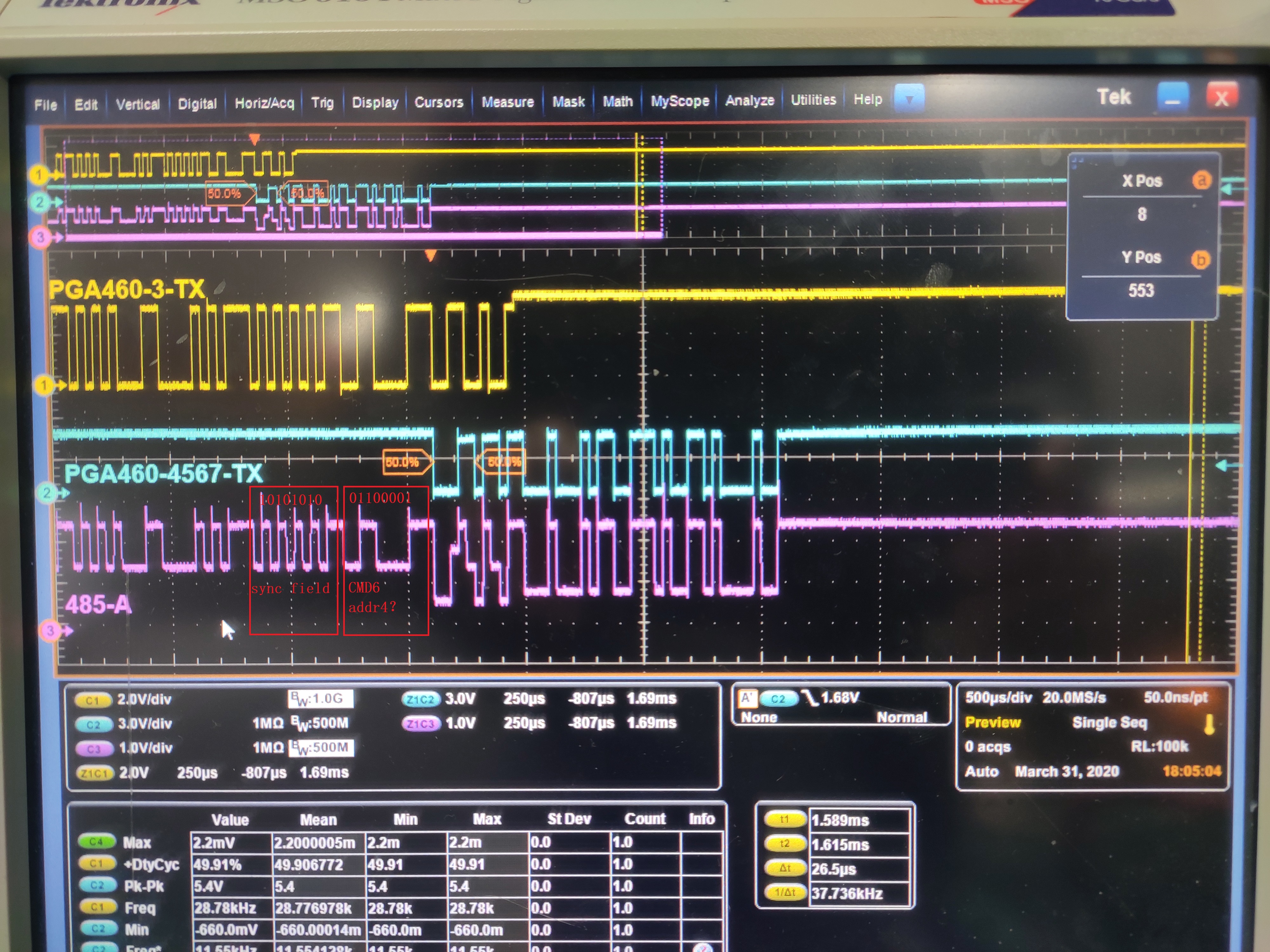

    我在同一条 RS485总线上使用五个具有不同地址的 PGA460s,当 PGA460s 中的一个响应时、结果,结果包含同步字段,其他 PGA460s 的人将识别为命令、我使用以下示波器测试这种情况。
    我如何解决这个问题,谢谢。
    user60721、
    在十六进制中、您向"This460"发送了什么命令、"This460"提供了什么响应、以及"other460"意外运行了什么命令?
    您能否提供 RS485连接图的示意图? 也许我不完全了解 RS485、但为什么一个 PGA460的 TX 连接到另一个 PGA460的 RX。 如果 TX 和 RX 通道是独立的、则 PGA460的 RX 不应看到另一个 PGA460的 TX。
    如果 RX 和 TX 引脚像单线制接口一样常见、那么这可能是一个挑战。 如果 PGA460从器件无意中创建了类似命令帧的主器件来触发不同的从器件来执行新命令、可能需要考虑更改"other460"的 UART_ADDR。 由于您仅使用五个地址、因此您有三个备用地址可供试用。

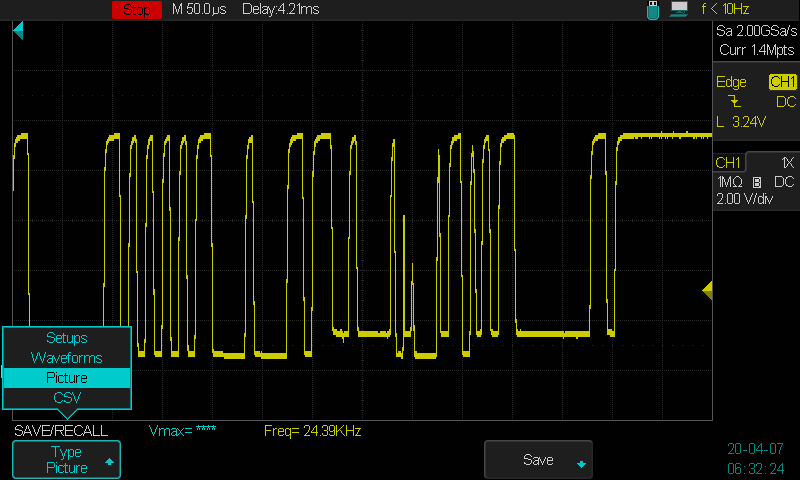

    我捕获波形、然后转换为数字信号、但我不确定我的转换是否正确。
    如下所示、我认为解决此问题可能会有所帮助。
    我期待您的回复,谢谢。
    该捕获、一条总线上的五个 PGA460、地址为3、4、5、6、7。
    user60721、
    我已确认、OWU 也会受到相同的意外数据冲突错误的影响。
    我将两个器件连接到了一个 OWU 总线上、一个在 UART_ADDR=0、另一个在 UART_ADDR=1。  在 UART_ADDR=0的器件中、我将寄存器地址0x28-0x2A 设置为值0x55、08、F2、这与主命令相同、强制使用 UART_ADDR=1的器件执行系统诊断回读。
    当只有 UART_ADDR=0连接到总线时、批量 EEPROM 读取命令的末尾是这样;所有操作都按预期工作:
    当两个器件都连接到总线时、以下是相同的批量 EEPROM 读取命令。 您将注意到数据在末尾发生冲突、因为两个器件都尝试使用不同的数据进行响应、因为 UART_ADDR=0的 EEPROM 批量读取结果会在 UART_ADDR=1时意外触发系统诊断回读命令。
    Akeem Whitehead、
    感谢您的确认。
    是否有任何方法可以解决此问题?
    user60721、
    目前、在使用单个 RS485转 UART 总线拓扑时、我们没有您所需要的解决方案或权变措施。
    以下是需要考虑的两种解决方案:
