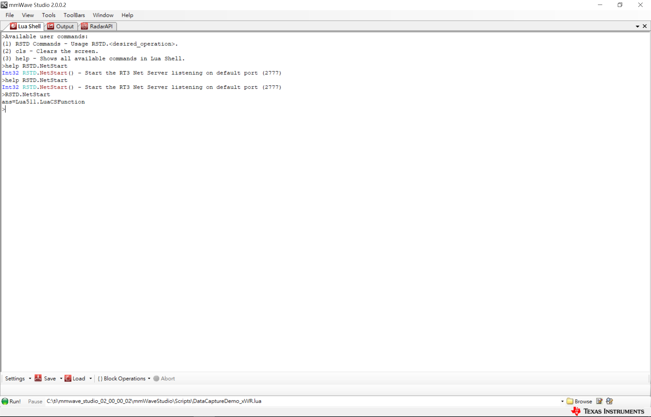

在 LUA shell 中使用 RSTD.NetStart 指令时。 它返回如下消息:
我还将 mmWaveStudio.exe.config 行5从 name="RTTT.Properties.Settings 修改 为 name="RSTD.Properties.Settings、但错误仍然存在。
我应该如何处理此问题?

    是否可以尝试最新版本的 Studio 2.1? 我已经对它进行了测试, 并且在启动脚本中自动调用 RSTD.NetStart。 您无需在 LUA shell 中输入它。
    在输出窗口中、您可以看到:
    RstdNet:端口2777:侦听..
    作为 mmWave Studio 之后的响应。

    你(们)好
    但雷达板的版本是 ES1.0。 Studio 1.0似乎仅支持 ES2.0?

    Ernie、
    我能够使用 v 2.0并对.config 文件进行修改。 如该主题中所述: e2e.ti.com/.../2627526
    我已附加文件 i used.e2e.ti.com/.../6747_2E00_mmWaveStudio_2E00_exe_2E00_config
    您能否更换它并查看它是否适合您。 您应该会看到 RstdNet: Port 2777: Listening (RstdNet:端口2777:侦听)。 在 Lua Shell 中给出命令后、输出面板中的响应。
    如果仍无法使其正常工作、请提供输出面板中显示的消息。

    你(们)好 Amanda
    我已替换 PC 上的 mmWaveStudio 配置文件。 但是、在替换配置文件后无法使用 mmWave Studio。
    附件是我的配置文件。 配置之间的差异来自第71行。
    e2e.ti.com/.../0121_2E00_mmWaveStudio_2E00_exe_2E00_config

    您好、Ernie、
    您是否可以尝试卸载然后重新安装 mmWave Studio、然后替换文件或进行我在附加文件中所做的更改?
    确保您手动删除   C:\Users\中的整个 RSTD 文件夹 \AppData\Roaming location 后重新安装。

    大家好、我 尝试先卸载然后重新安装 mmWave Studio、然后按照上述步骤替换文件或进行更改、我还尝试以下问题:
    https://e2e.ti.com/support/sensors/f/1023/t/671275?tisearch=e2e-quicksearch&keymatch=awr1243boost:%20Radar%20studio%20automation
    但错误仍然存在、返回值与相同
    > RSTD.NetStart
    ANS=Lua511.LuaCSFunction
    这是否意味着该函数有问题? 或者端口2777已被使用、因此我无法使用它?
    Ernie
    您需要将其作为函数 RSTD.NetStart();调用 、而您仅使用 RSTD.NetStart
