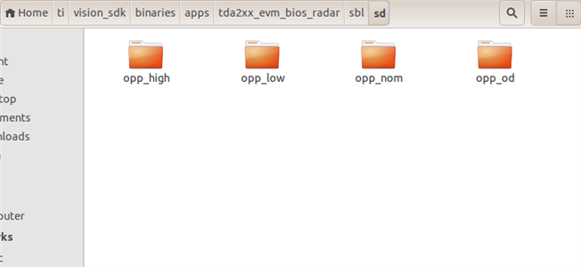

我在刷写 Vision SDK Radar 3.8中的任何应用程序"开箱即用"应用程序时遇到了一些问题。 使用 MAKEAPPNAME = APPS 和 MAKECONFIG = tda2xx_EVM_BIOS_radar 成功构建后、Vision SDK TDA2xx 3.08用户 Guide.pdf 中的说明 如下:
是的、我的所有硬件引脚都已正确设置。 当我导航到 在.../sbl/sd 下生成 MLO 的位置时,我会在其中的某个位置找到四个包含 MLO 文件的文件夹
因此、
我对本用户指南如何指示我刷写 SD 卡感到困惑。 是不是说要复制和粘贴 MLO 文件并将映像附加到空的 FAT32格式 SD 卡中? 通过 Windows、我成功刷写了可从 http://software-dl.ti.com/processor-sdk-vision/esd/TDAx/radar-sdk/latest/index_FDS.html 下载的预构建级联映像。

    你好、Jake、
    很抱歉耽误你的回答。 VisionSDK 有两个变体:所有运行 RTOS 的内核和运行 Linux 的 A15以及其他内核- RTOS。
    借助于 MAKCONFIG = tda2xx_EVM_BIOS_radar、您可以正确地查看第"3.6.3节"生成 MLO"以及... SBL/SD/目录中的内容-有针对不同 opps 的 MLO (运行性能点-详细信息请参阅器件的数据手册)。
    如果 MAKECONFIG = tda2xx_EVM_Linux_ALL (或任何其他 Linux 配置)、则使用 mksdboot.sh 脚本。 Linux 需要 u-boot 来加载和启动内核以及 SD 卡上单独分区上的根文件系统(请参阅.../docs/Linux/VisionSDK_Linux_UserGuide.pdf 以了解更多详细信息)。
    希望这对您有所帮助。
