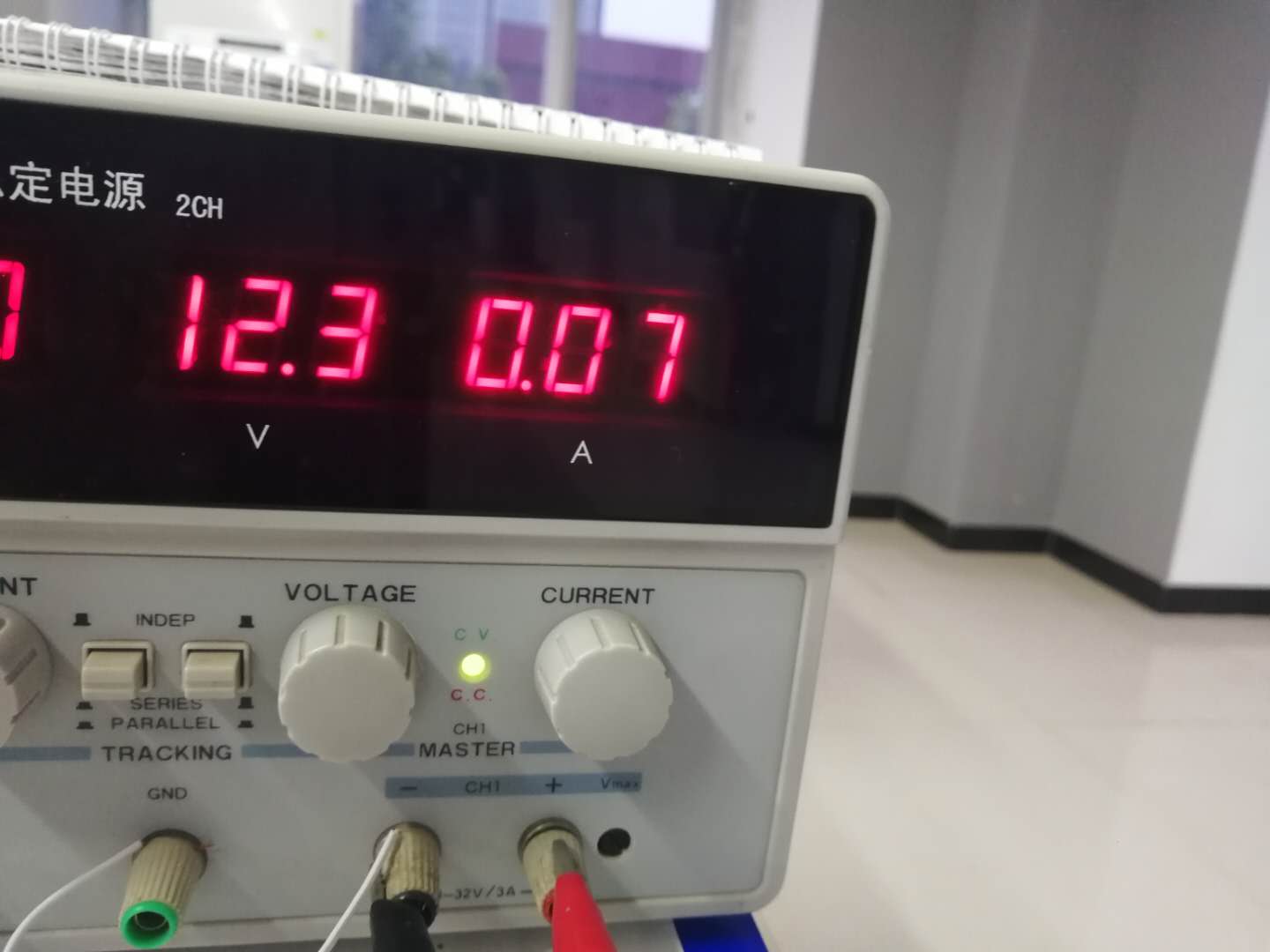

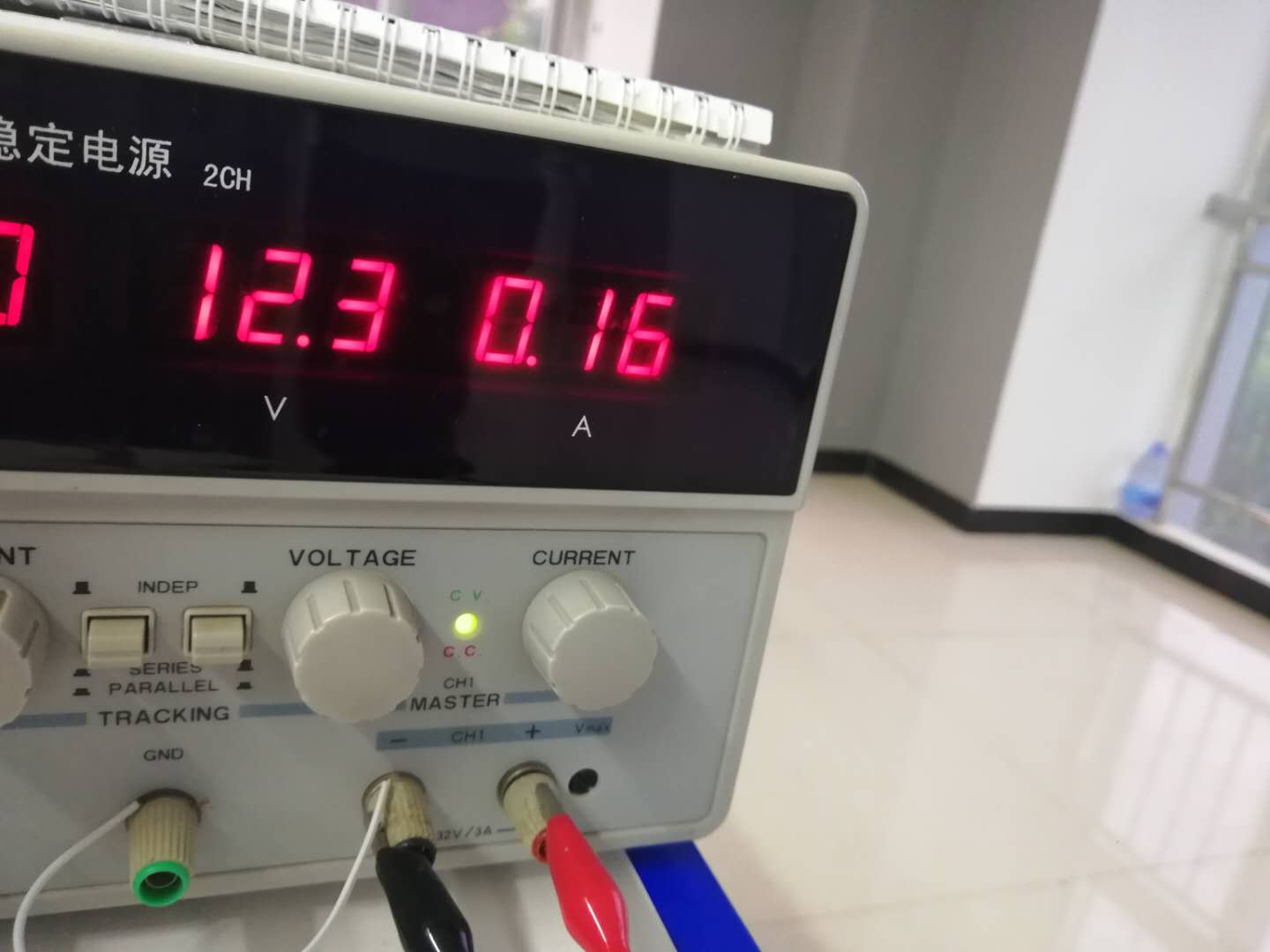

    顺便说一下、上述所有收集数据的步骤都是在保留"DCA1000EVM"和"IWR6843AOP ES2板"的条件下进行的。
    始终通过"LVD 总线接口"相互连接。
    换言之、如果它们彼此保持连接、
    当我首先启动"DCA1000EVM"、然后启动"IWR6843AOP ES2板"时、"IWR6843AOP ES2板"将是无声的、
    电压为12.3V、电流为0.07A。
    如下图所示:
    在保持它们彼此连接的条件下、
    当我首先启动"IWR6843AOP ES2 board"、然后启动"DCA1000EVM"时、"IWR6843AOP ES2 board"会发出噪声、
    电压为12.3V、电流为0.16A。
    如下图所示:
    因此、我认为当电流为0.07A 时、"IWR6843AOP ES2板"不起作用。
    但我不明白为什么。

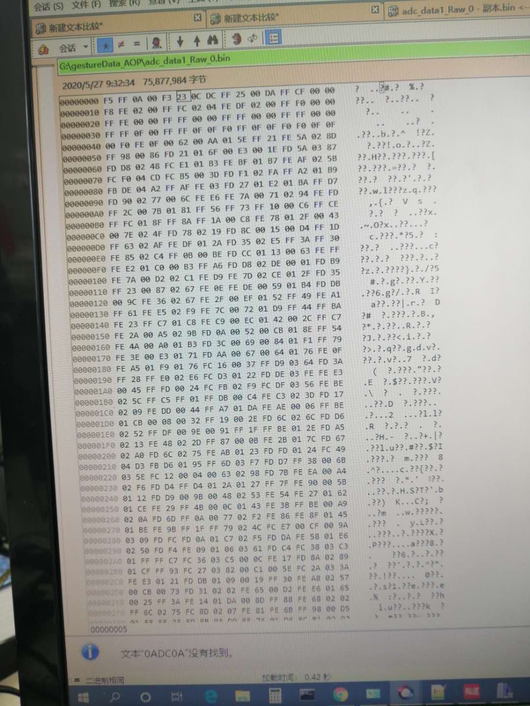

    您好、zigang:
    1.我不在乎第一个数据是对还是错。 无论首先启动哪个器件、它都可以在"IWR6843AOP ES2板"的条件下在第二或第三帧生成格式正确的 CollectData、
    虽然我无法获取帧头"0ADC0ADC"的正确 CollectDataFile、这意味着我无法在整个 CollectDataFile 中获得正确的帧。
    顺便说一下、我没有"IWR6843 ES2板"、我的"IWR6843板"是"IWR6843 ES1板"。
    如果我将" C:\ti\mmwave_industrial_toolbox_4_3_0\labs\peste_recogning\68xx_multi_pested_and_MOTION_det\prebuild_binaries\AOP\multi_peste_demo_68xx_AOP.bin"更新为"IWR6843AOP ES2 board"、则可以从右向右向上和右向上识别我的手势。
    如果我导入"C:\ti\mmwave_industrial_toolbox_4_3_0\labs\peste_recogning\68xx_multi_pestate_and_MOTION_det\src\multi_pestate_68xx_AOP_DSS"和
    "C:\ti\mmwave_industrial_toolbox_4_3_0\labs\手势 识别\68xx_multi_手势 和运动_det\src\multi_手势_68xx_AOP_MSS"、
    然后构建库、它还可以识别我在"IWR6843AOP ES2板"上的手势。

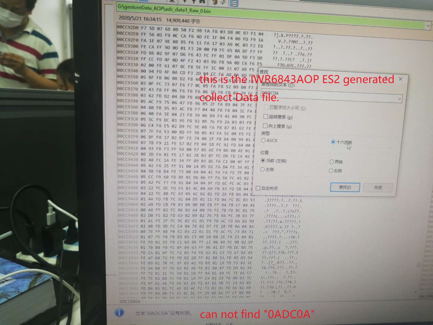

    配置完成后、"IWR6843AOP ES2板"将保持安静、无噪声。
    然后、我使用它连接到"DCA1000EVM 板"、并收集数据。 它可以生成 Collect Data 文件。
    但我仍然无法获得具有右帧头"0ADC0ADC"的帧。
    我搜索"0ADC0A"、但未找到任何内容。
    如图所示:

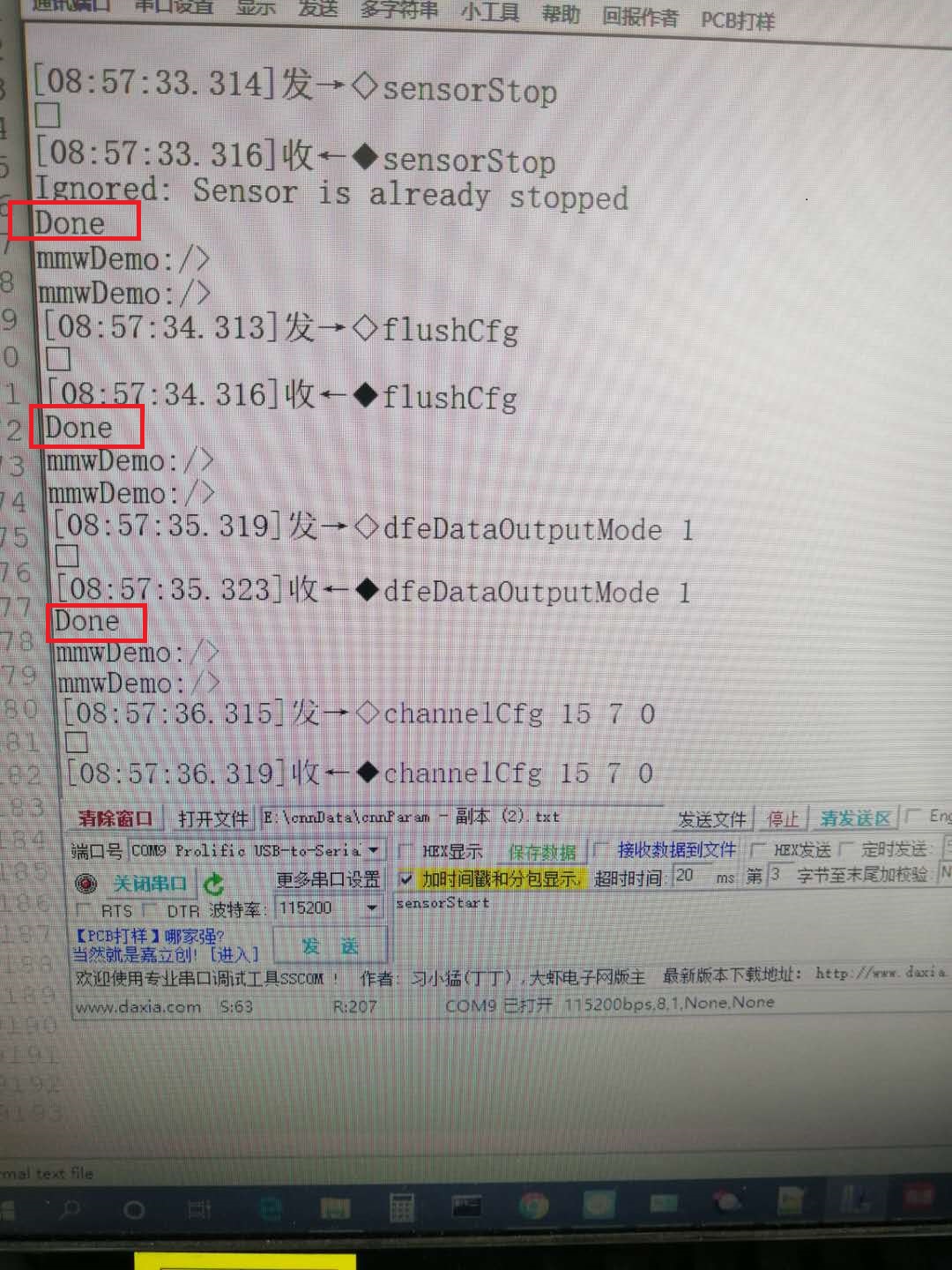

    然后我启动"IWR6843AOP ES2 board"首先、等待片刻以启动"DCA1000EVM"、"IWR6843AOP ES2 board"会发出噪声。
    然后、我将 CLI 发送到"IWR6843AOP ES2 board"、它可以使用"Done"进行回复。
    如下所示:
    (二
    [17:27:44.538]发→◇sensorStop
    □μ A
    [17:27:44.541]收←◆sensorStop
    完成
    mmwDemo:/>

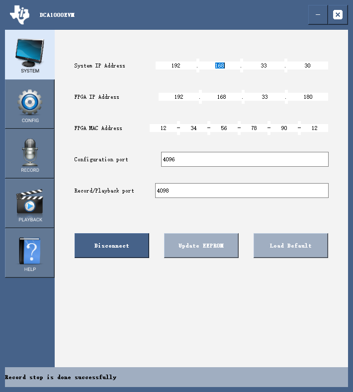

    关于稍后启动传感器、我实际上是先配置传感器、然后在 DCA1000开始捕获后仅发送"startSensor"。  这是我的订单
    1) 1)对 DCA1000进行编程
    2) 2)配置传感器
    3) 3)开始 DCA1000数据记录
    4) 4)在传感器上发送"startSensor"

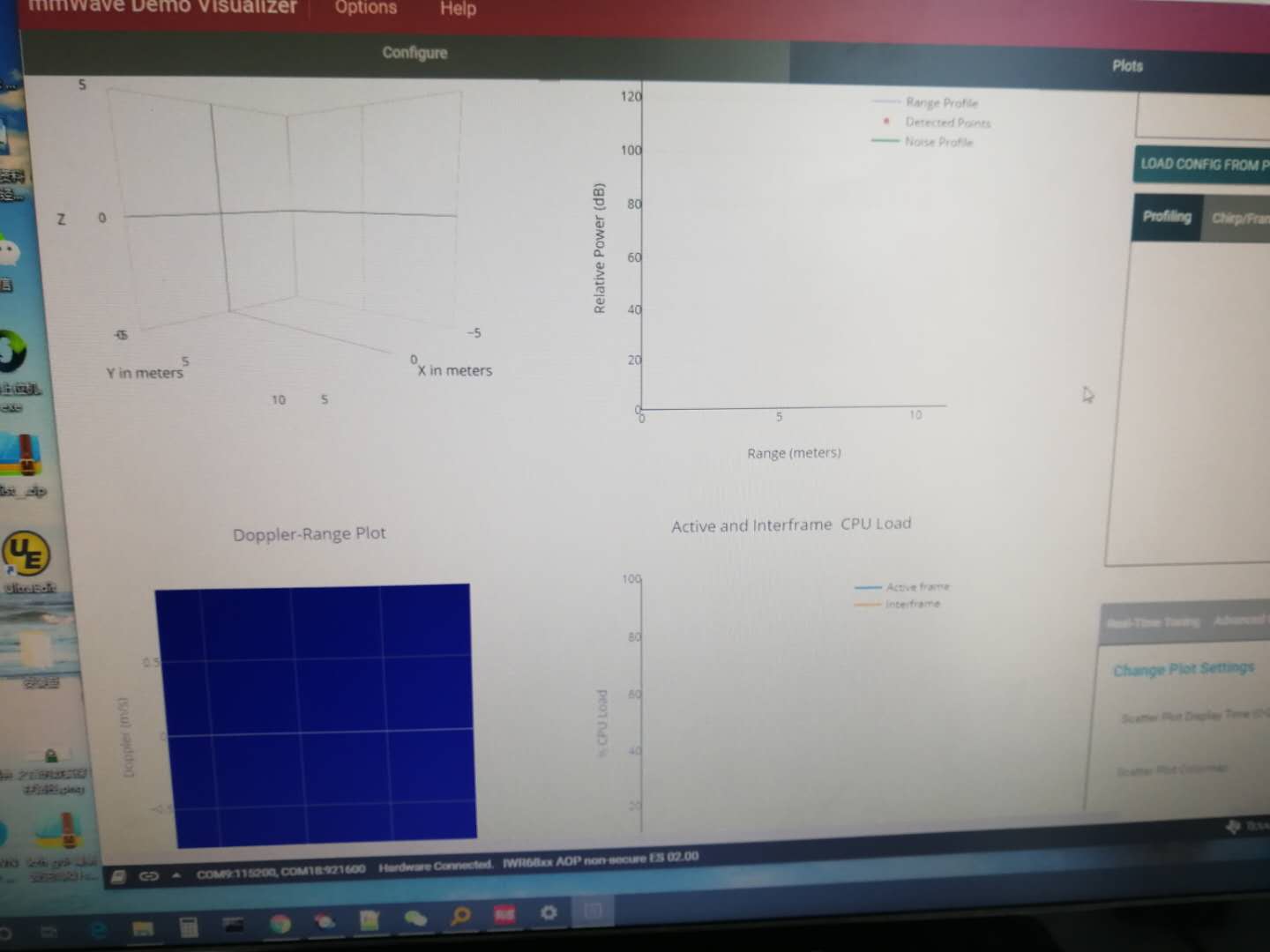

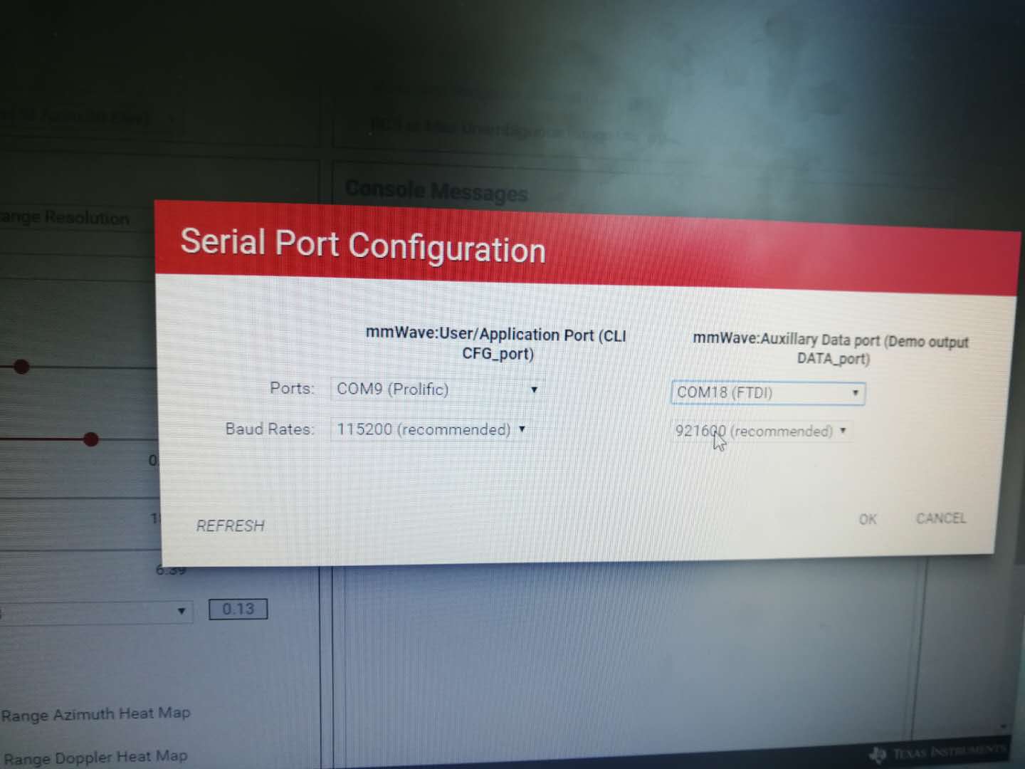

    4.我下载离线 visulizer 的 版本  3.4.闪存"xwr64xxAOP_MMW_DEMOM.bin"并使用"C:\ti\mmWave_SDK_03_04_00_03\packages/ti\demo\xwr64xx\mmw\profiles\profile_3D_AOP.cfg 进行配置后、每次通信都成功发送到器件。
    并成功使用  visulizer 连接器件、但无法在"IWR6843 ES2电路板"之前在"plot "选项卡中获取包含大量内容的信息、原因是什么?

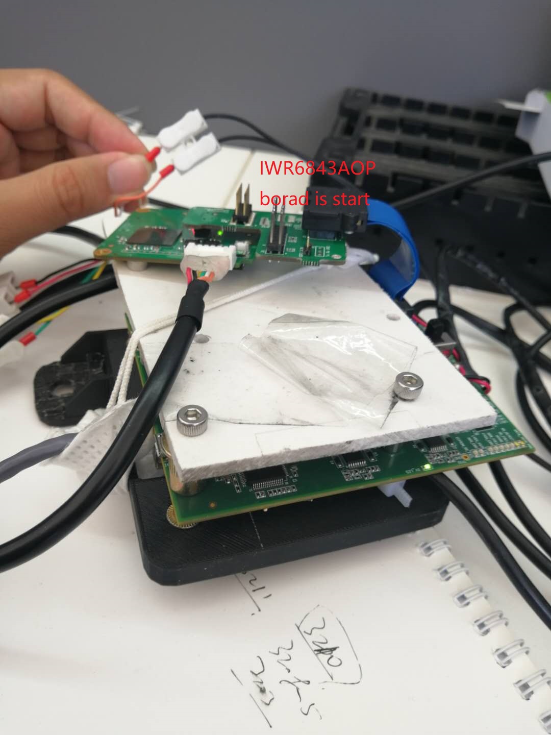

    当我将"IWR6843AOP ES2硼"与"DCA1000"保持连接时、为"DCA1000"充电(或启动)并将其切换至"DC_JACK_5V_IN"。
    如下所示:
    然后我对"IWR6843AOP ES2板"进行充电(或启动)、"IWR6843AOP ES2板"上的红色 LED 和绿色 LED 都将亮起。
    如下所示:
    然后、我将 CLI 发送到"IWR6843AOP ES2 board"、但它无法正常工作。
    如下所示:
    我认为这也是使用"DCA1000"进行连接导致"IWR6843AOP ES2 board"启动错误的原因。

    我还将"IWR6843AOP ES2硼"与"DCA1000"保持连接、但首先启动"IWR6843AOP ES2板"。
    如下所示:
    然后我为"DCA1000"充电(或启动)。
    如下所示:
    然后、我将 CLI 发送到"IWR6843AOP ES2 board"、它可以正常工作。(它会回复"DONE");
    如下所示:

    然后、我将这两个器件连接在一起。
    打开"DCA1000EVM.exe"、按如下所示单击"Connect"按钮:
    更改为录制界面、单击"录制"按钮。
    如下所示:

    但收集数据文件也没有帧头"0ADC0ADC"。
    如下所示。
    我在整个收集数据文件中找不到"0ADC0A"、因此我认为收集也是错误的。

    1)我将"C:\ti\mmwave_industrial_toolbox_4_3_0\labs\out_for_box_demo\68xx_AOP_mmwave_sdk_hwa\prebuild_binaries"刷新到"IWR6843AOP ES2 board"、
    我得到相同的结果。
    2)我在“单击记录按钮”、“按下真实按钮”和“发送传感器开始”序列中开始记录,但得到相同的结果。
    收集数据的过程中是否存在一些错误?
    粘度器问题:
    我使用用户指南、设置 cfg。
    或者单击"LOAD CONFIG from PC and SEND"按钮、但不会发生任何情况。
    我不知道问题是什么。
    希望您能提供建议。 谢谢你。
    最棒的
    Shiyang。
    您好、Shiyang:
    您似乎正在使用贵公司开发的软件来控制 DCA1000。  我在这方面无法为你提供帮助。   TI 通过 DCA1000 CLI 控制接口支持 DCA1000控制。   用户指南位于 :C:\ti\mmwave_studio_02_01_00_00\mmWaveStudio\ReferenceCode\DCA1000\Docs
    关于可视化工具不工作、您可能需要通过 DCA1000板重置 EVM。   DCA1000 CLI 控制接口提供了一条重置目标 EVM 的命令。  您可能还需要检查通过可视化工具检查的配置文件是否已完成。 请注意、不同 SDK 版本的配置文件略有不同。
