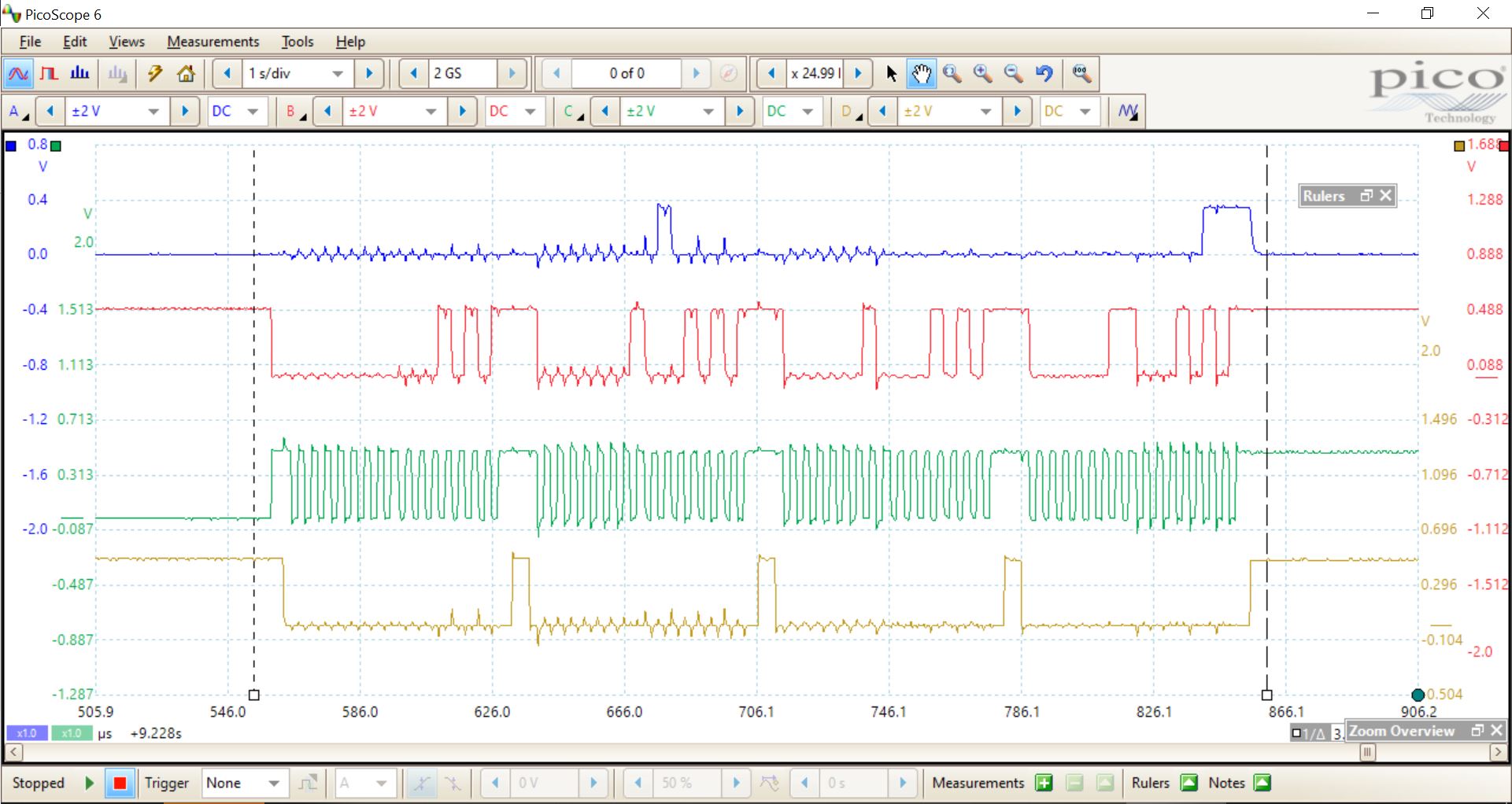

如前所述、我已成功读取 TDC7200EVM 的默认值、并使用 Arduino 写入该值。 但是、我现在的问题是、我无法仅向 IC 写入数据。 以下是相关主题的最后一个问题:
感谢您迄今提供的帮助。 我 通过将一些从 Arduino 到测试点的连接焊接到 EVM 上的 TDC7200的 R/W。 但是、我在仅对 IC 执行 R/W 时没有发现同样的成功、因此我进行错误的硬件连接可能会出现问题。
话虽如此、我是否可以检查 TDC7200EVM 上的所有电阻器和电容器(C2/C4、R1-R6)是否 都是 TDC7200 正常工作所必需的? 相关电容器/电阻来自 TDC7200EVM、如下所示:

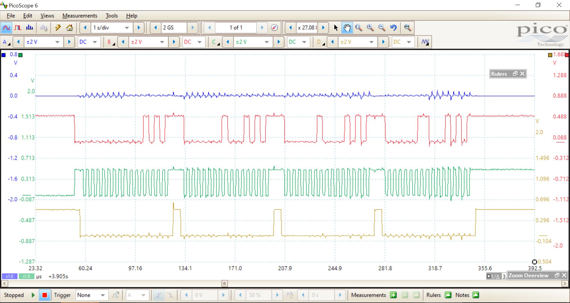

此外、我尝试读取 TDC7200上针对 EVM (顶部)和 IC (底部)的前4个寄存器的默认值。下面是获取 EVM 和 IC 的 SPI R/W 信号。我现在使用的是 CPOL = 0和 CPHA = 0。
蓝色- DIN         红色- DOUT       绿色- SCLK       黄色- CS
EVM 示波器读数:
IC 示波器读数:
我不知道原因、但似乎对于 IC 而言根本没有 DOUT 信号、即使 Arduino 向 DIN 发送相同的信号。
