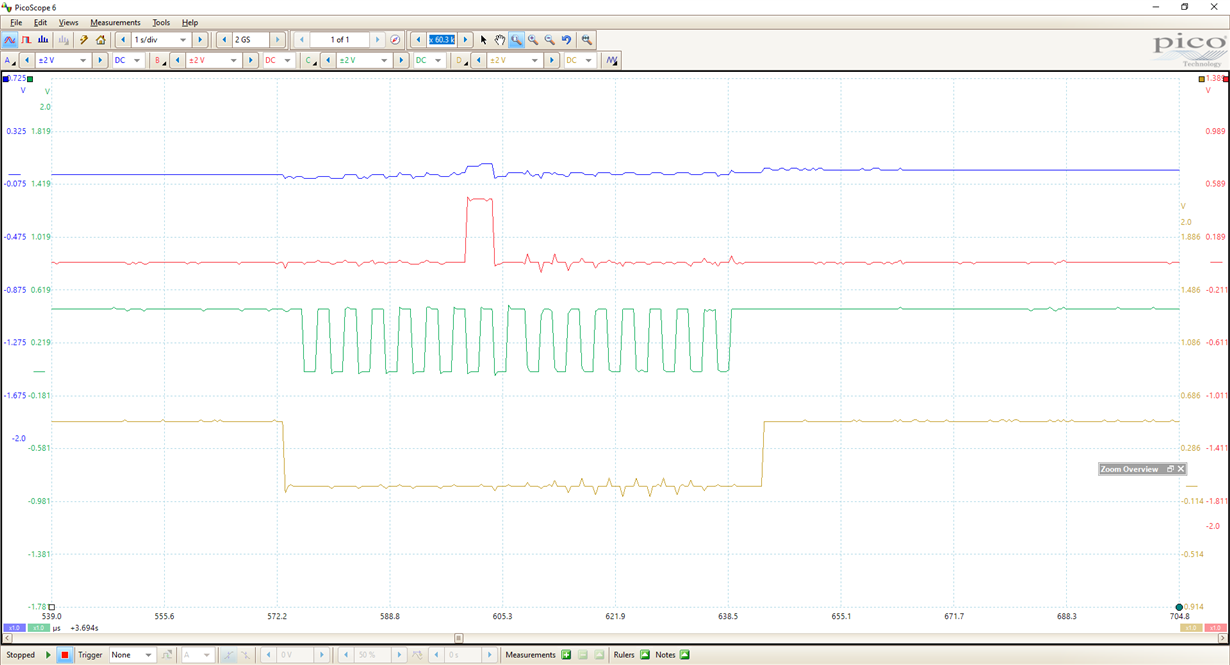

    对于之前的图像、我已将 SPI 频率设置得太高、示波器采样率设置得太低。 请忽略它们。 我使用了较低的 SPI 频率和较高的采样率、以获得上述格式的图。
    每个 TDC1000和 TDC7200具有1个读取和1个写入。
    SPI 频率= 250kHz
    寄存器地址 R/W 至= 0x02 (B0000 0010)
    已写入/预期将被读取的数据= 0x06 (B0000 0110)
    蓝色= DOUT         红色= DIN    绿色= SCLK        黄色= CS
    写入 TDC1000
    TDC1000读取
    TDC7200写入
    TDC7200读取
    我仍然可以读取 TDC1000的写入值(读取值= 0x06)、但不能读取 TDC7200的写入值(读取值= 0)。Arduino 似乎正在正确写入 IC、CS 在正确的窗口中设置为低电平。 但是、TDC7200 DOUT 不会返回任何值。

    尊敬的 Jack:
    感谢您提供新的图、现在很明显可以看到。
    测试另一个 TDC7200可知、至少这不是器件问题。 这很可能是电路板问题。
    您的硬件配置是什么? 您是否将 TDC1000和 TDC7200安装在 PCB 上、其中 Arduino 连接通过试验电路板、焊接线缆连接和电缆进行? 还是一切都在 PCB 上? 使用高速通信时、干净的硬件配置尤为重要。
