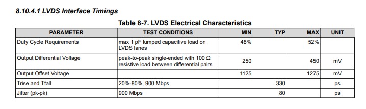

器件型号:IWR6843
我注意到、数据表中没有给出 LVDS 输出的电压摆幅? 我只想确保它在1.2V 时(即使电源电压为1.8V)
    Anonpet、您好!
       请参阅以下 LVDS 规格、它将具有1.2V 左右的共模、并且差分电压显示在最小值与最大值之间的以下限制
    将存在共模电压(接近1.2V)、而差分电压将围绕该电压摆动。
    谢谢、此致、
