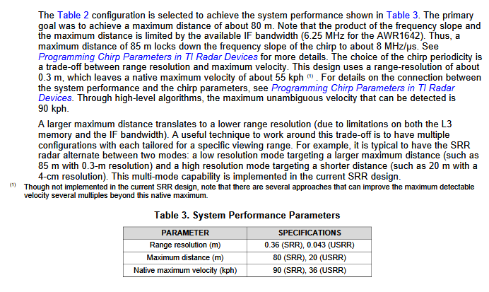

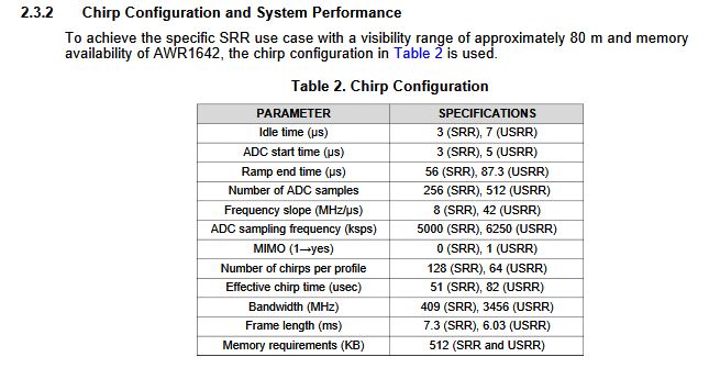

大家好、我将使用传感估算器工具来了解 SRR 实验室:
1.-值与 SRR 不完全相同、是否正确?例如、ADC 启动时间 PDF = 3us、工具= 4.8us
2.-帧长度和存储器要求等值完全不同、为什么?
3.-我应该使用55公里/小时还是90公里/小时(这个速度的值比之前的速度差)?
