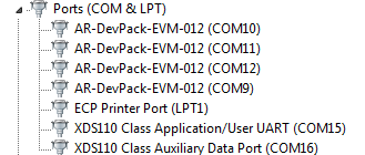

    您是否有 FTDI 芯片或用作 XDS110仿真器的其他器件?
    您的设备管理器是什么样的?
    返回3代码通常意味着您尝试连接到错误的 COM 端口。 您需要连接到设备管理器中的"Application/UART" COM 端口条目。
    Kyle
    Kyle、
    我使用的是 TI XDS110调试探针(TMDSEMU110-U)、该探针通过 JTAG 连接到我的板。 当我尝试连接到 COM15时、我得到了3个代码。 谢谢、Ke

    如何将 AWR1642板连接到 DCA1000? 您的 AWR1642和 DC1000EVM 似乎在设备管理器中正确显示、但如何将这两个设备连接在一起?
    Kyle

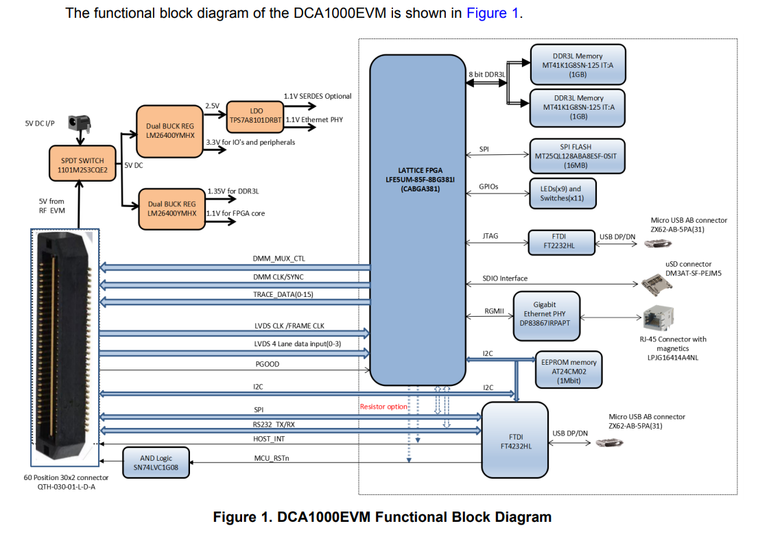

    Ke、
    您是否还具有以下信号的连接:
    - SPI
    - UART
    I2C
    -NRST
    -NERR
    -SOP
    JTAG 调试信号
    将 DCA1000EVM 与 AWR1642BOOST 等任何 AWR EVM 配合使用时、需要这些信号。 如果这些信号不存在、则将无法使用 mmWave Studio。
    Kyle

    Ke、
    请参阅您可以在此处找到的 DCA1000EVM 设计文件 :www.ti.com/.../sprr350
    我在上一篇文章中引用的所有连接都是 LVDS 之外的。 它们是独立的信号。
    Kyle

    Ke、
    您是否确保在定制的 AWR1642板上提供 UART 引脚? 如果您没有推出这些引脚、则将无法完成 RS232连接步骤。
    Kyle
    Ke、
    这些都是将 DCA1000与 AWR1642板连接时所需的所有连接、供您参考。
    Kyle

    Ke、
    您是否说 UART 和 LVDS 信号在布局中共享同一网络? 它们应位于单独的网络上。
