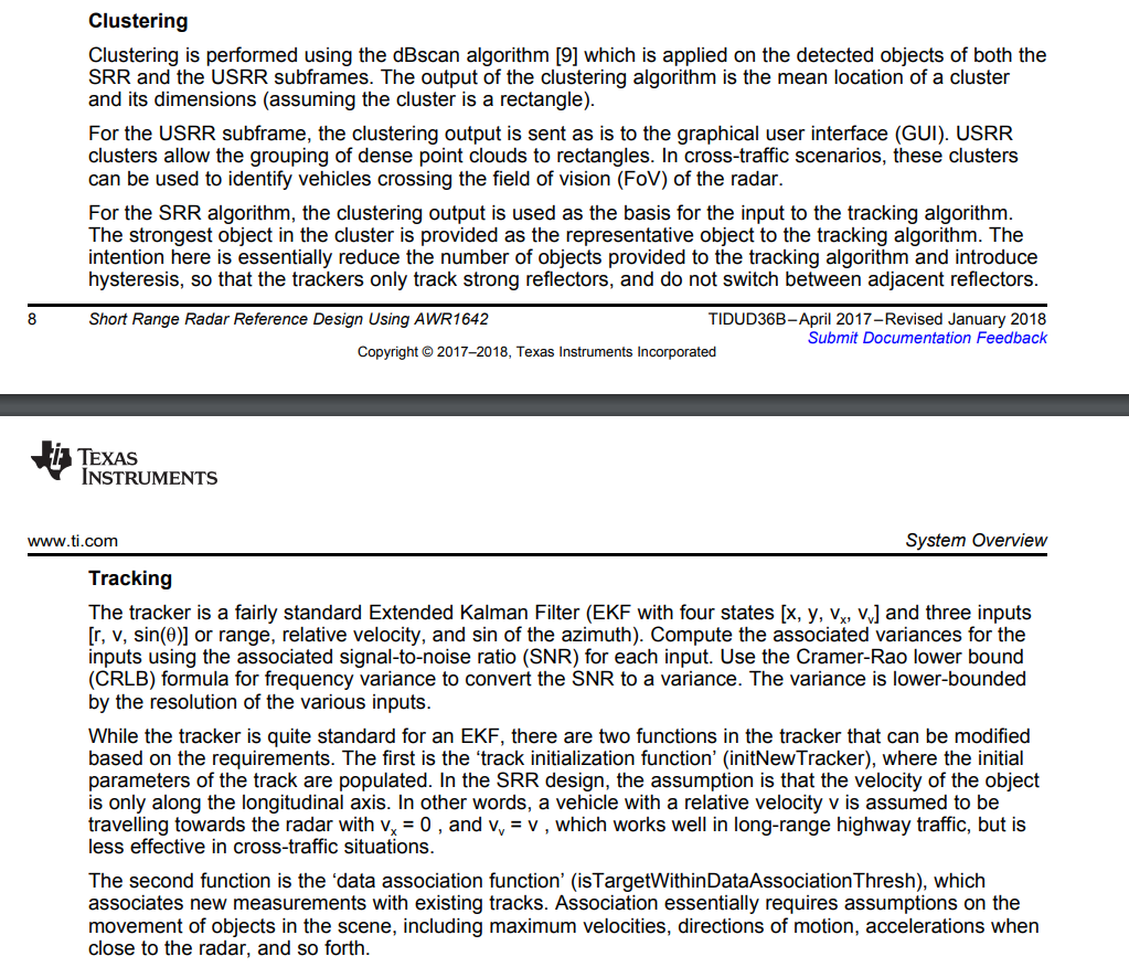

   我正在查看群集代码,我不了解 clusteringDBscan.c 中此常量值的含义?
您能解释一下吗?
谢谢你
                                                  梁宇
如果((xSize ==0)||(ySize ==0))
uint32_t oneQFormat =(1 <<obj->xyzOutputQFormat);
xSize =(uint16_t)(3.0F * obj-> rangeResolution * oneQFormat);                   <= 3.0F?  是否有3.0F 经验?
ySize =(uint16_t)(3.0F * obj-> rangeResolution * oneQFormat);
(笑声)
if (trackingInput->measCovVec[iRANGE]< 3.0F * maxSizeflt * maxSizeflt)
trackingInput->measCovVec[iRANGE]= 3.0F * maxSizeflt * maxSizeflt;             <= 3.0F?  是否有3.0F 经验?
sum =(a*a)+(b*b)+(int32_t)(weight*(float)(c*c));            <=如何确定重量, 在 L2_norm^2中归一的重量是多少?
obj->dbScanInstance.weight     =  1.3f * 1.3f * obj->dbScanInstance.Epsilon;                    <= 1.3f 体验吗?
    请参阅 SRR 演示中有关群集算法的以下信息:
