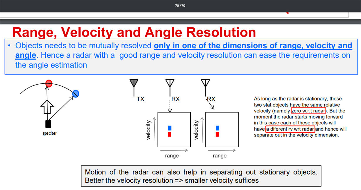

[参考译文] IWR1642BOOST:图中 w.r.t 和 RV wrt 的含义是什么?
Guru**** 2330830 points
https://e2e.ti.com/support/sensors-group/sensors/f/sensors-forum/794860/iwr1642boost-what-is-the-mean-of-w-r-t-and-rv-wrt-in-the-figure
器件型号:IWR1642BOOST
    您好、红海、
    w.r.t 表示"相对于"。
    RV 表示"相对速度"。
