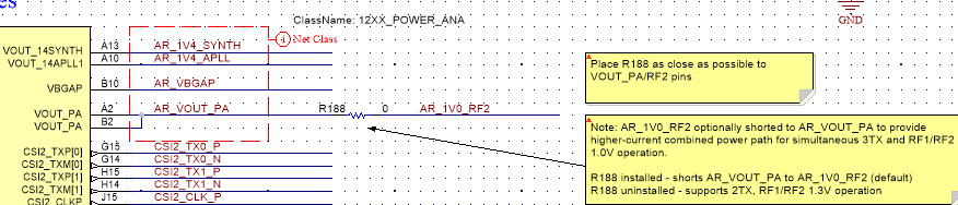

R188 Installed (默认值)似乎是根据 PMIC 提供的电源来驱动内部 LDO。 请解释此处的目标是什么? 我们希望使用每个具有3个 Tx 的 AWR12R。
换言之:
如果我们放置该电阻器、我们只需在直流/直流转换器的输出与 XA1243FPBIGABLQ1的 LDO 输出之间建立连接(根据数据表 A2和 B2是内部 LDO 输出)。 一个负载有两个电源-如果没有额外的无源组件、这是危险的。 他们说到了同时3TX 模式和额外的电流。 请勿在数据表中看到此模式下的功耗、但该电源轨的总电流不能超过2000mA (请参阅数据表)。 看起来只有直流/直流转换器可以处理该电流。

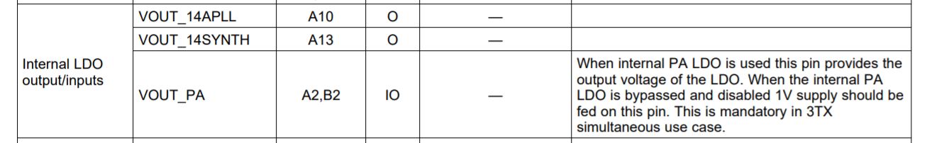

    AWr1243数据表中的以下说明解释了何时必须从外部馈送 VOUT_PA 引脚。 对于3Tx 情况、这是必需的。 此外、您还需要确保使用 API 绕过内部 LDO。
