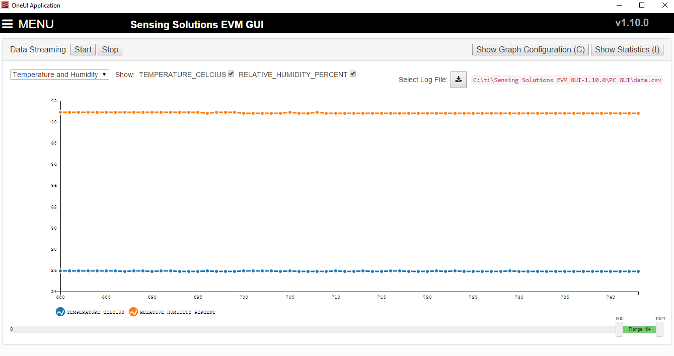

    可以在下面以图形方式看到差异、其中8位不像14位表示那样平滑、这里唯一的区别是 HDC 分辨率的设置。
    这是8位分辨率图
    这是14位分辨率图、稍后在将 EVM 设置为14位后拍摄
