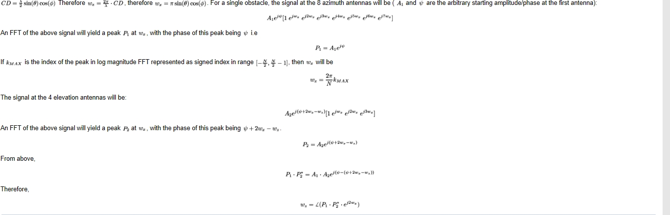

 我有疑问,为什么不通过搜索 res->elationFftOut 中最大值的索引来计算仰角?

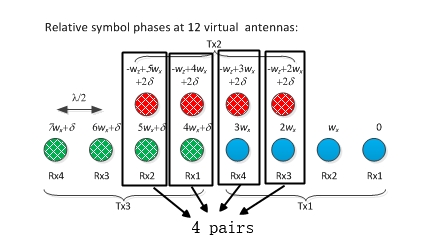

    执行 FFT 时、此处的"仰角"可能有点用词不当。 如果观察算法的运行情况、"仰 角"FFT 将沿与 Tx1和 TX3创建的8个天线虚拟阵列的一排相关的4根天线的方位角方向获取 FFT、该方位角相对于该天线虚拟阵列的一排上升。 这两行之间的相对相位包括从"Figure _Dopple"中看到的高度信息、并编码到公式中。 因此、4个天线行和8个天线行的峰值本身仅给出方位角位置、预期与我们感兴趣估算角度的物体对应的位置 WX 相同[如果是多物体、我们可能会估算另一物体的第二个峰值 波束形成功能已启用、但对于我们正在测量的任何物体、要估算的仰角和方位角都属于一个物体、而不是来自另一个物体]。 由于显性行是8天线行、因此我们首先使用该行来估算方位角位置、然后从4个天线行中拉出与该位置对应的相位、并使用这两个峰值相位来推导仰角、同时从显性行中了解 WX。 如果您找到4天线行的峰值位置、则很可能与8天线行的峰值位置不同[如果不同、可能是由于噪声]。
    如果您希望独立于方位角计算仰角、 然后、您必须使用沿仰角[列]方向的天线、如图所示、这两行中的两根垂直天线将为4对、但这要小得多[只有两根天线]、才能进行可靠的仰角估算、但即使是这种估算也是唯一的 无论是投影到仰角平面上、2D-FFT 都更加自然。 在仰角和方位角天线可能更对称的布置(例如、在我们已发布单独版本的 AOP 情况下)中(具有相同数量的仰角和方位角虚拟视像距离)、 该算法并不那么可靠、因此我们需要执行2D-FFT、并且涉及更多的计算复杂性。 该算法更为通用、可能也适用于非对称排列、但此处所述的是非对称(方位角大于仰角)天线排列的更低复杂性定制实现。

     第一个问题是、正如您所说的"这两行中将有4对两根垂直天线、如图所示"、这意味着什么?
     第二个问题是如上述"AOP 案例"中所述、AOP 的含义是什么?天线布局看起来是什么??您能以图片形式解释它吗?

    您的解释正确。 在 AoP 上、您可以下载 AoP SDK 版本并在其中的文档中查看详细信息。
    谢谢、我明白了。
