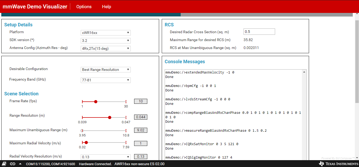

我正在研究 AWR1642BOOST 雷达。 我不熟悉这种雷达技术。 首先、我使用 UniFLash 加载了毫米波演示文件的图像。 之后、将折叠场景选择参数发送到 AWR1642BOOST。

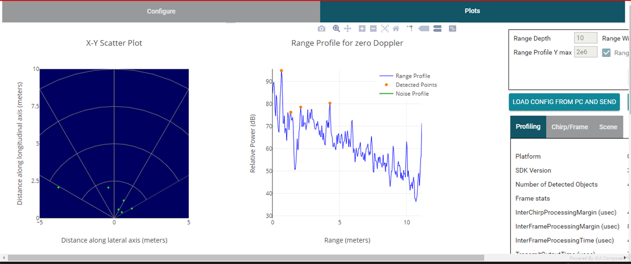

我得到以下结果。
我没有得到散点的实际意义。 您能告诉我输出点是如何工作的? 或者、您能否共享有关毫米波雷达系统生成的输出的详细信息?
毫米波演示可视化工具中零多普勒部分的距离剖面是多少? 毫米波演示可视化工具零多普勒部分的距离剖面中的检测点是什么意思?
    您好 Harish、
    距离系统配置显示了接收天线阵列周围的特定距离(辐射分布)内的接收能量水平。 根据选择的 CFAR 阈值、检测算法会将此配置文件中的多个峰值分配给您的风景中的假定对象。 这些假设物体(也称为检测物体)的位置绘制在与散射图相对应的 x-y 图中。 因此、一个散点是指基于距离剖面等信息的检测(其他信息包括多普勒信息-请注意、距离剖面如何仅描述多普勒频率为0的数据)

    我建议仔细查看这份文档、其中详细介绍了 Visualizer 功能。
    www.ti.com/.../swru529b.pdf
