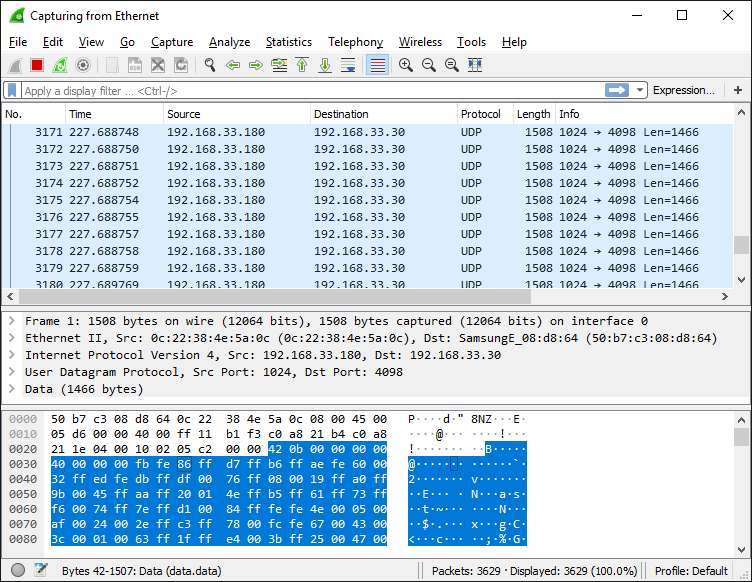

你好。
我正在尝试使用笔记本电脑(Windows 10 Enterprise)上的 DCA1000EVM 从 IWR1642获取 ADC 原始数据。 我使用 C:\ti\mmwave_studio 02_00_00_02\mmWaveStudio\Scripts\DataCaptureDemo_xWR.lua 脚本进行数据采集。
mmWave Studio 在进行后处理步骤之前一直在运行、没有错误(请参阅下面的 mmWave Studio 日志)。
问题是文件 adc_data.bin 和 adc_data_Raw_0.bin 为空(目录结果如下)。
 文档 spruij4a (DCA1000EVM 数据采集卡用户指南(修订版 A))的"相关故障排除"部分我已使用 Wireshark 工具检查连接和以太网数据包传输(防火墙已禁用)。 因此、数据包通过 DCA1000EVM 传输到笔记本电脑接口(请参阅下面的 Wireshark 屏幕截图和"ipconfig /all"结果)
adc_data_LogFile.txt 和 mmWave Studio 日志的内容、请参阅下文。
重要的是、在我的家庭 PC (Windows 7 Pro)中、数据捕获在相同的硬件配置下工作正常。 由于存在其他户外实验、在笔记本电脑上运行 mmWave Studio 处理功能至关重要。
有什么想法吗?
此致 Michael。

Wireshark 连接和数据包传输检查:

    您好、Michael、
    您是否在两台计算机上都遵循完全相同的顺序?
    如果手动运行序列而不是运行 LUA 脚本、捕获是否起作用?
    Anand
    Anand、您好!
    如果您是指 mmWave Studio 步骤序列-是的、则在 两种情况下、我都使用 standart DataCaptureDemo_xWR.lua 脚本。
    在 LUA 脚本中、我删除了与数据采集开始相关的部分、并手动执行此操作-无影响。 每次按下"Trigger Frame"时、我都会在 Wireshark 中看到数据包传输、但文件仍然为空。
    Michael
    您好、Michael、
    您是否可以共享2个 Wireshark 捕获、每个计算机一个?
    提前感谢、
    Anand
    Anand、您好!
    感谢您提供有关 Wireshark 输出比较的建议。
    问题出在 Windows 10防火墙中。 我有 commodo 防火墙和 Windows 防火墙、它们通常被禁用。 域策略已更改并且已启用 Windows 防火墙、因此它会丢弃握手数据包。 我没有检查 Windows 防火墙状态。
    问题已解决。
    谢谢你。
    Michael。
