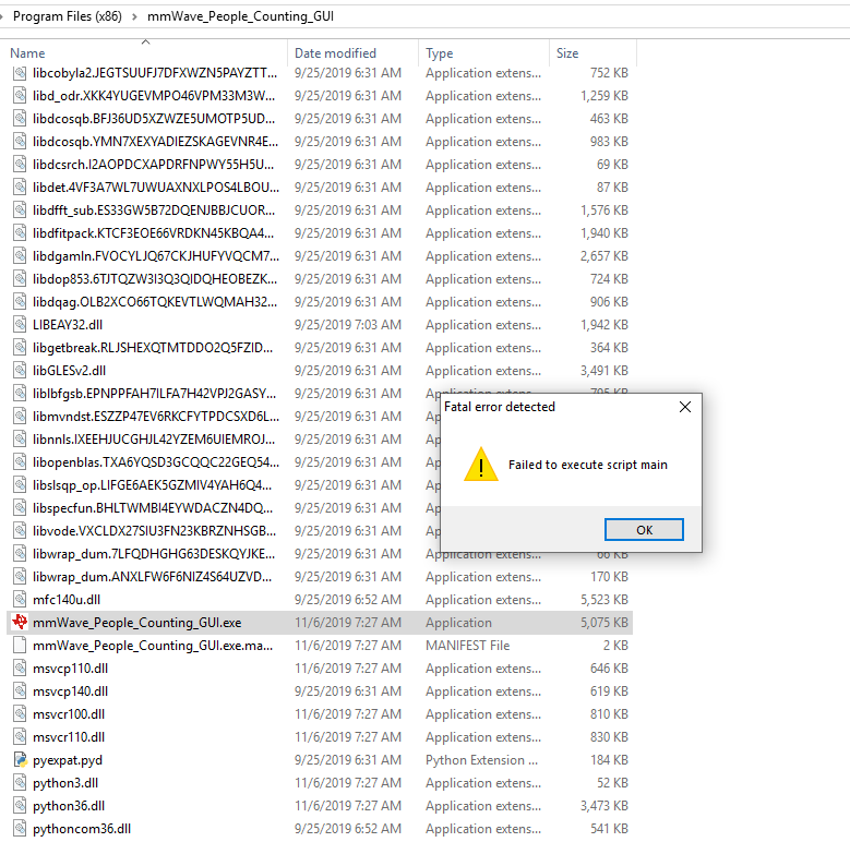

你(们)好。
我想为 ODS ES 2.0运行新的3D PPL 计数实验室(工业工具箱4.1.0)、但在安装 mmWave_People_Counting_GUISetup.exe 后、可执行文件"无法启动脚本 main "。
我尝试过不同的兼容模式、但无法正确启动、同样的错误。 如果有任何帮助、我们将不胜感激!

    出现此错误时、您是否能够发布屏幕截图?
    Akash
    您好、Akash、
    这是我收到的弹出消息。
    必应、您好!
    计算机安全系统的某些部分通常会阻止安装的组件或停止部分安装运行。 请尝试以下操作:
    1. 以管理员身份运行应用程序
    2. 以管理员身份卸载并重新安装
    如果这些失败或您无法以管理员身份在您的计算机上运行、请按照用户指南开发人员部分中的步骤使用 python 安装运行 GUI。
    Justin
    经过一些测试后、我现在可以说、虽然.exe 和 python 源代码无法在 Win10上运行(由于某种原因)、但 python 源代码在 MacOS 和 Linux VM 上运行正常。
