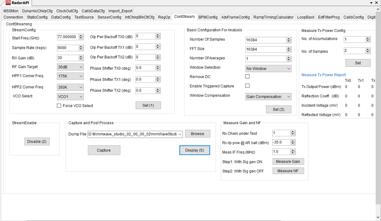

mmware studio 中的"Contstream"模式无法正常工作。
我可以分步运行:连接--> StaticConfig --> DataConfig --> ContStream--->捕获-->停止捕获-->显示
所有状态均已通过、但发射天线似乎未启用、捕获的数据看起来像噪声
那么、我如何使用 CW 模式来获取正确的回波数据

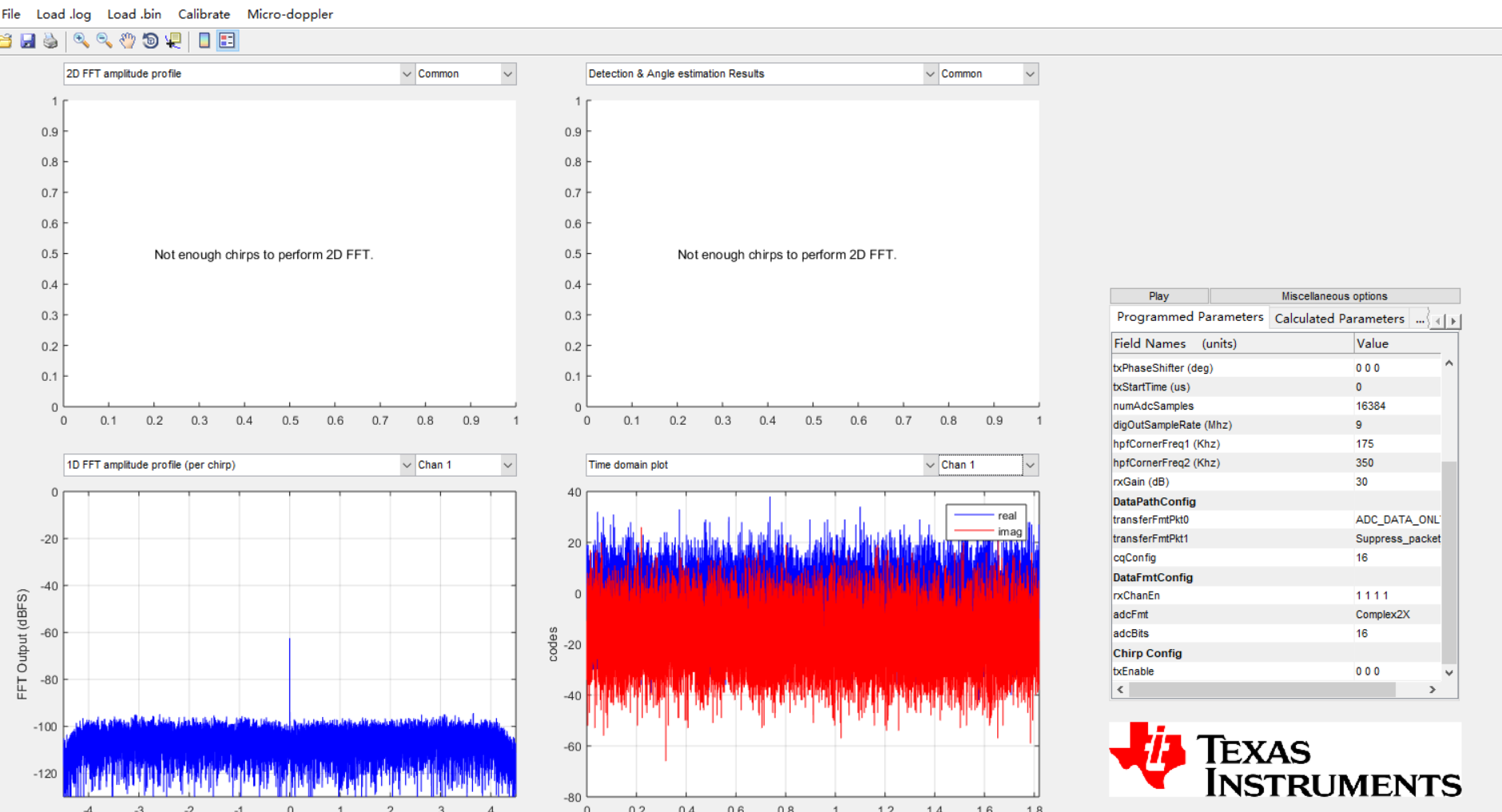

    下图显示了我的设置和捕获的数据
    捕获的数据看起来像噪声。
    已编程参数中的 txEnable 为0 0 0。发送天线似乎不工作、只有接收天线工作
    那么、我如何启用 TX 呢?
    则不应使用连续波模式。 您可能需要改用使用使用"Sensor Config"选项卡配置的功能线性调频脉冲。

    CW 模式会以单个频率连续传输。 使用 mmWaveStudio 中 StaticConfig 选项卡中的设置来控制启用的发送器。
    但是、由于斜率为0、您的捕获看起来像噪声、并且在直流条件下可以看到所有内容。 因此、您所报告的行为是预期的。
    我恐怕我们仍然不明白你要做什么。 请注意、我们的器件仅用于 FMCW 雷达、您通常会在该雷达中配置多个类似的线性调频脉冲、并使用线性调频脉冲之间的相移来测量速度。

    这不正确。 反射信号和混合 LO 信号的频率相同、因此产生的 IF 信号将为直流。
