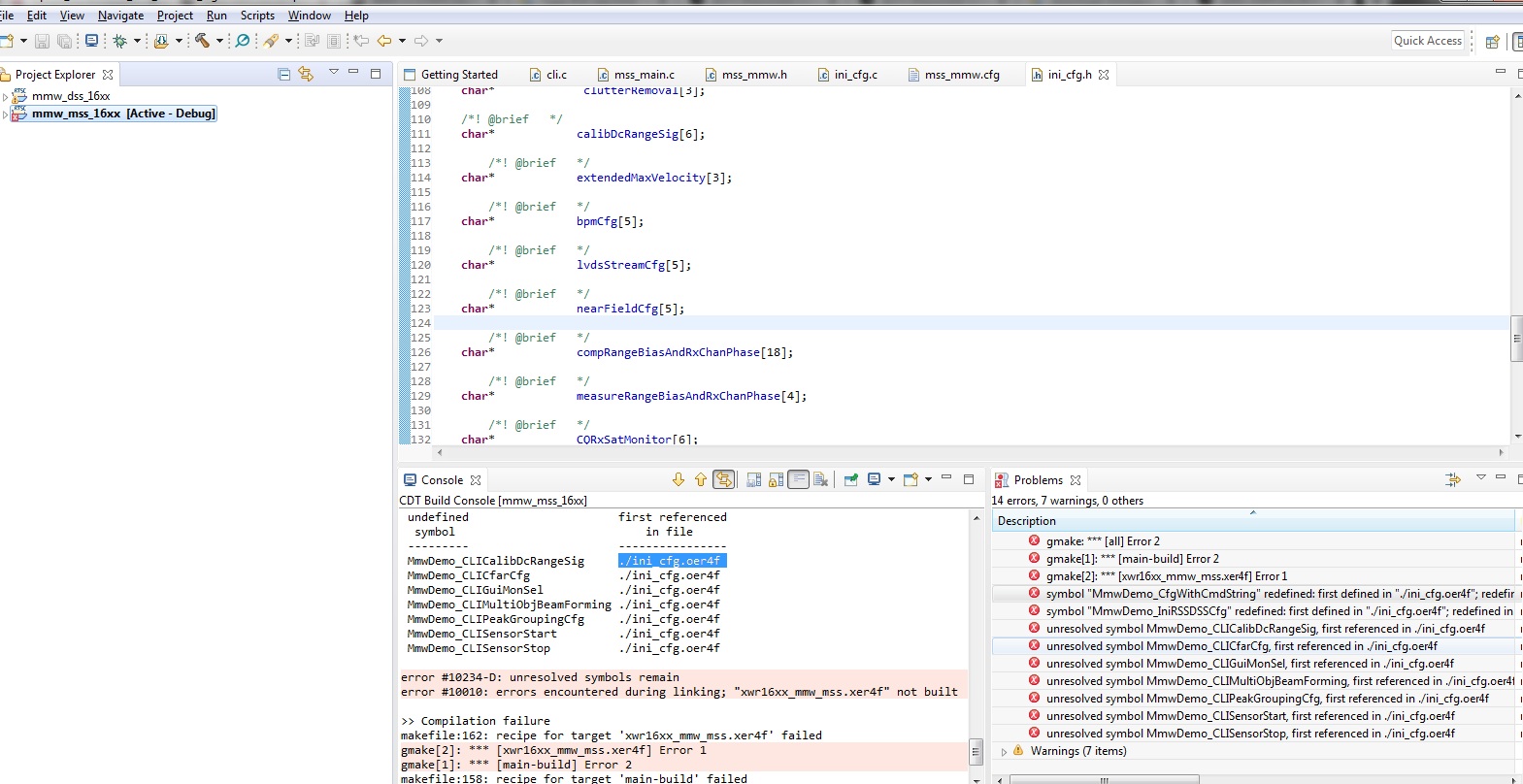

    我已经使用演示源代码中已经存在的 CLI 函数来完成此操作。 我从 MmwDemo_CLIInit 内部调用我的自定义配置函数 MmwDemo_IniRSSDSSCfg()。  MmwDemo_CLIInit () 在 cli.c 中定义、位于毫米波演示项目工作区内。 自定义配置函数的所有内容都在 ini_cfg.h 和 ini_cfg.h 中定义 这是一种不好的方法、但它起作用了。  ini_cfg.h ini_cfg.c cli.c
    我    在 MMW_MMS_16xx 代码中添加了 ini_cfg.h 和 ini_cfg.c 文件,并在 cli.c 中的函数 MmwDemo_IniRSSDSSCfg()中添加了函数 MmwDemo_CLIInit() 然后我重建  了 MMW_MMS_16xx。 我得到了这些误差。
    我是否已正确完成所有工作? 如果是、请为我提供建议解决方案、如果不是、我应该怎么做?

    我现在收到其他错误。如何在  ./ini_cfg.oer4f 中引用。以下是我在 MSS 部分  e2e.ti.com/.../6712.ini_5F00_cfg.c 中附加的文件
    e2e.ti.com/.../6378.ini_5F00_cfg.h
    在 cli.c 中、我包含这两个文件、在 cli.c 文件中、我在   最后一个空 MmwDemo_CLIInit (void)添加了 MmwDemo_IniRSSDSSCfg()函数。 我是否正确完成了此操作?

    "c:/ti/ccs901/ccs/tools/compiler/ti-cgt-arm_18.12.1.LTS/bin/armcl -mv7R4 --code_state=16 --float_support=VFPv3D16 -me -O3 --define=SOC_XWR16XX --define=Subsys_MSS --define=download_from_ccs --define=Debug=Debug_assert_enable--enum_lit_en_enam_ex-cn=0x800_mem_subsection=cm=cm_off-display_subs=0x800_inflag_subs=-display_subs=-display_subsection=-sw-map_off-map=0x4m=en_subsection_subs=en_off-map_mem_subs=0x4m=enp=-display_subsection_subsection_off-display_subs=0x800_off-map_mem_subs=-in-display_subs=-in stack_size=0x800 -"C:/ti/ccs901/ccs/tools/compiler/ti-cgt-arm_18.12.1.LTS/lib -"C:/ti/mmwave_sdk_02_00_00_04/packages/ti/control/mmwave/lib -"C:/ti/mmwave_sdk_02_00_00_04/packages/ti/control/mmwavelink/lib -"C:/ti/mmwave_sdk_02_00_00_04/packages/ti/drivers/crc/lib -"C:/ti/mmwave_sdk_02_00_00_04/packages/ti/drivers/dma/lib -"C:/ti/mmwave_sdk_02_00_00_04/packages/ti/drivers/esm/lib -"C:/ti/mmwave_sdk_02_00_00_04/packages/ti/drivers/gpio/lib -"C:/ti/mmwave_sdk_02_00_00_04/packages/ti/drivers/pinmux/lib /ti/mmwave_sdk_02_00_00_04/packages/ti/utils/cli/lib -i"C:/ti/mmwave_sdk_02_00_00_04/packages/ti/drivers/mailbox/lib -i"C:/ti/mmwave_sdk_02_00_00_04/packages/ti/drivers/soc/lib /ti/ccs901/ccs/tools/compiler/ti-cgt-arm_18.12.1.LTS/include -"C:/ti/mmwave_sdk_02_00_00_04/packages/ti/drivers/osal/lib /ti/mmwave_sdk_02_00_00_04/packages/ti/drivers/uart/lib -i_ram_dispage_ram_ram_swap_ine-example_-m_s=-ram_ram_swap_ram_mode_s=-ine_s=-ram_ram_ram_off-ine_s=-ram_ram_ram_ram_off-ram_ram_ram_off_ram_mode_s=-ine_s=-ram_-ram_ram_-ram_-ram_off_ram_ram_ram_ram_off-ine_s=-ram_ram_ram_ram_off-ram_ram_ram_off-ram_mode_s=-ine_s=-ine_s=-ram_ram_ram_ unused_section_elimination=on -o "xwr16xx_mmw_MSS.xer4f"./cli.oer4f"./ini_cfg.oer4f"./mss_main.oer4f"./libwraper16xx_libwr16xx_libcr16xx_lib_lvrf_linker -lv4x16xx_librf_libr16v_linker -lvr4
    错误#10056:重新定义符号"MmwDemo_CfgWithCmdString":首先在"./ini_cfg.oer4f"中定义;在"./MSS_main.oer4f"中重新定义
    错误#10056:重新定义符号"MmwDemo_IniRSSDSSCfg":首先在"./ini_cfg.oer4f"中定义;在"./MSS_main.oer4f"中重新定义
    未定义的首次引用
    符号
    MmwDemo_CLICalibDcRangeSig ./ini_cfg.oer4f
    MmwDemo_CLICfarCfg ./ini_cfg.oer4f
    MmwDemo_CLIGuiMonsel ./ini_cfg.oer4f
    MmwDemo_CLIMultiObjBeamForming ./ini_cfg.oer4f
    MmwDemo_CLIPeakGroupingCfg ./ini_cfg.oer4f
    MmwDemo_CLISensorStart ./ini_cfg.oer4f
    MmwDemo_CLISensorStop ./ini_cfg.oer4f
    错误#10234-D:未解析的符号仍然存在
    错误#10010:链接期间遇到错误;未生成"xwr16xx_MMW_MSS.xer4f"
    >>编译失败

    您好、Arpit、
    未定义的符号基本上是 C 编译器没有定义的变量、因此它不知道它是什么。  您只需确保在文件中定义了您使用的每个变量和类型、或在文件中包含的文件中定义了这些变量和类型。 我将关闭此主题、因为原始问题已得到解答。
