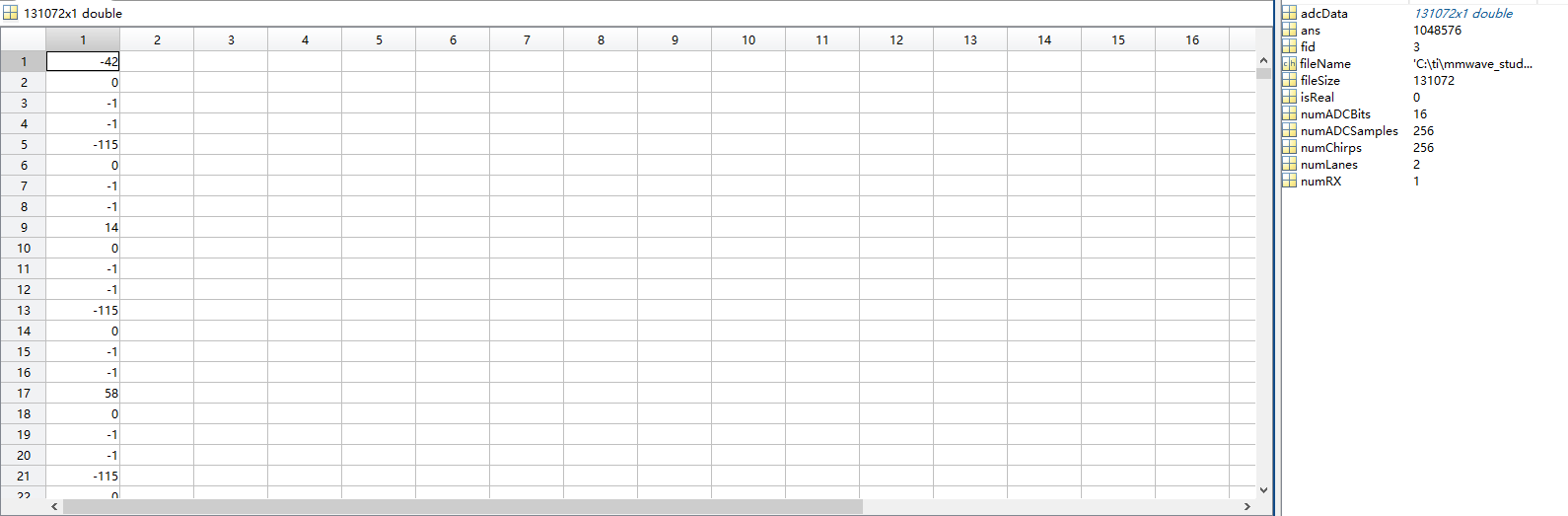

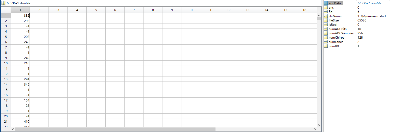

当我在 DCA1000之后跟随 TI 提供的 x16xx 和 IWR6843 MATLAB 示例时、我发现计算出的线性调频脉冲数(趋化1x 格式、numChirps = filesize/2/numADCSamples/numRX)与预设值不同。 结果表明、计算值始终是预设值的两倍。
此外、所有样本的虚部保持不变(值'-1')。

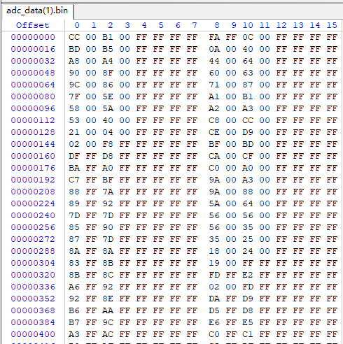

    还请记住、由于每个实数或虚数的长度为2个字节、因此您的关闭系数为2。 因此、对于单个复合1x 样本、长度将为四个字节、其中两个字节构成实部、两个字节构成虚部。

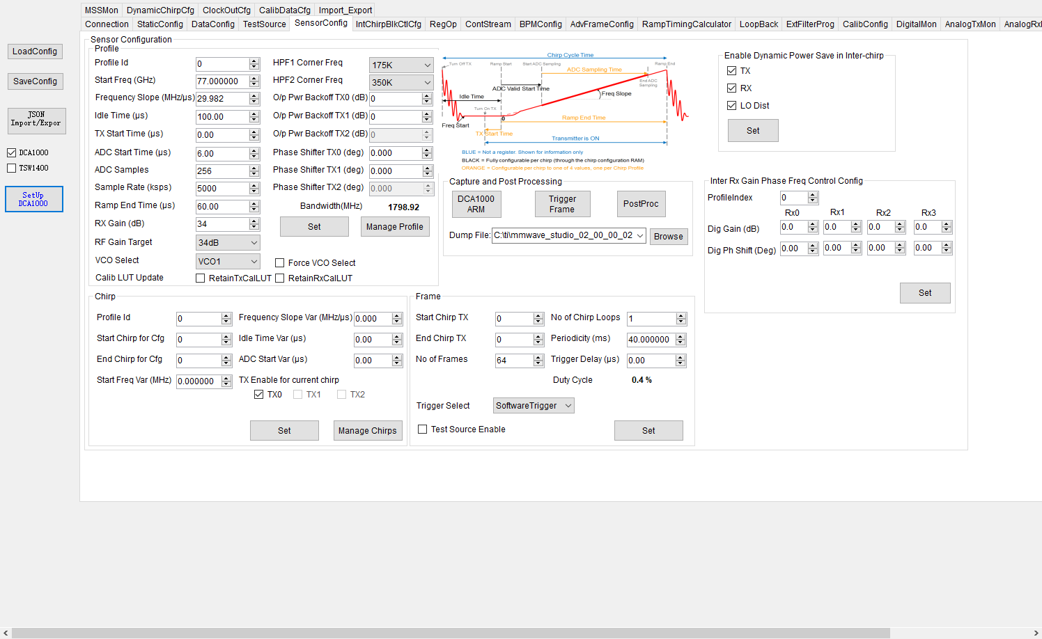

    您似乎需要更新 MATLAB 脚本中的一些变量。 它显示 numChirps = 128。 这不正确。 根据您的 mmWave Studio 屏幕截图、线性调频脉冲数实际上只有1。 您有64个帧、每个帧都有一个线性调频脉冲、每个线性调频脉冲有256个样本。

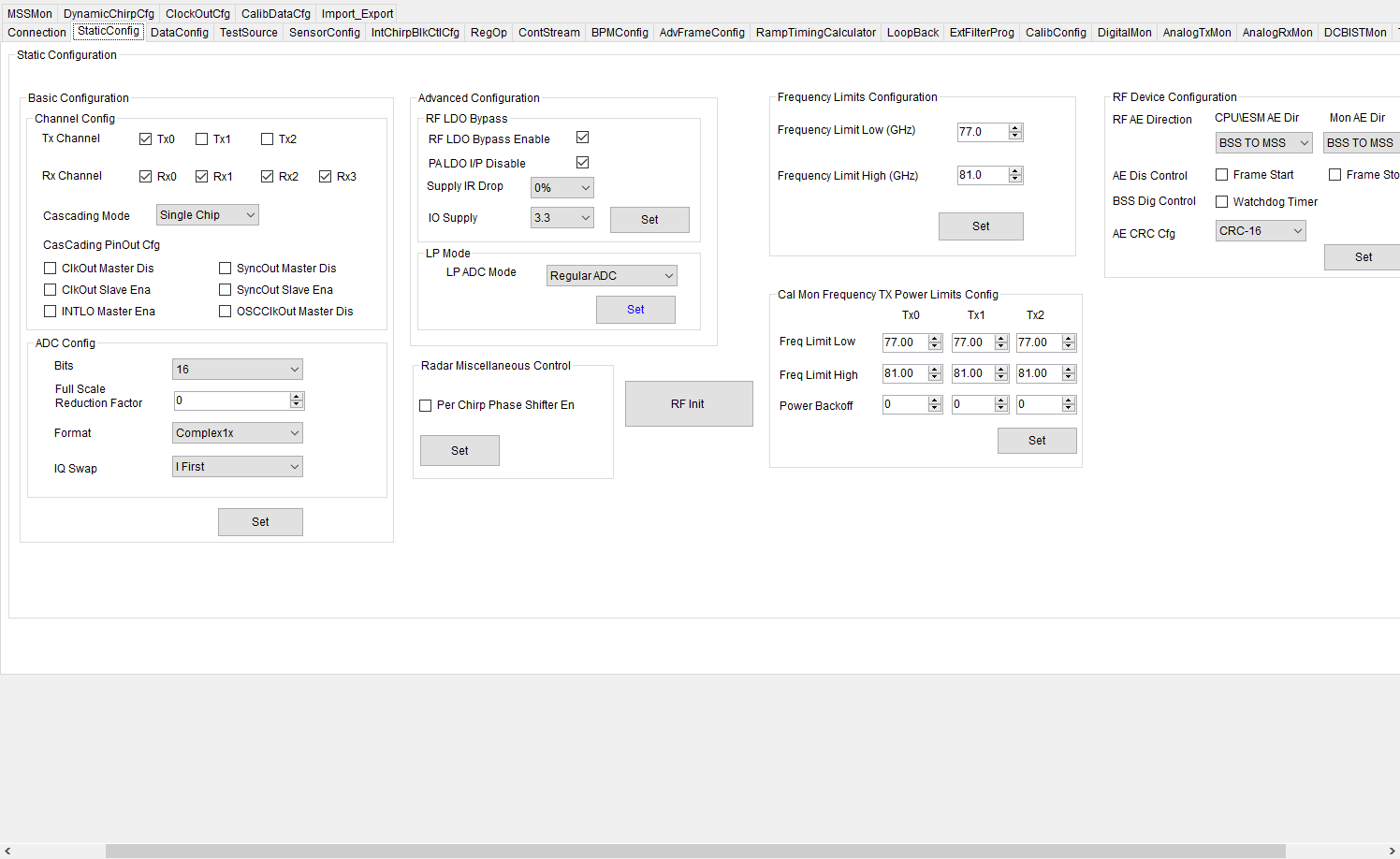

    我还需要更多信息。 不清楚您在配置中启用了多少 RX 天线。 如果您仅启用了一个 RX 天线、则65、536字节的文件大小可以为您提供所附的屏幕截图。 但是、如果启用了所有四个 RX 天线、则65、536字节的文件大小毫无意义。 相反、预期的文件大小应为262、144字节。

    在第一种配置中、我有1个 RX 天线启用、并传输64个帧、每个帧都有一个具有256个 ADC 采样的线性调频脉冲。 adc_data.bin 文件的大小为256KB。 对于复合1x 格式、应为256帧。
    然后、我启用4个 RX 天线并保持其他配置不变。 奇怪的是、adc_data.bin 文件的大小也是256 KB。 打开 MATLAB 读取的 adcData、我发现当我更改配置时、adcData 的结构和 adcData 的长度不会改变。 看起来操作根本不起作用。
    adcData 也是异常的、即数据'0'-1'-1'循环、并在两种情况下重复。 我不知道为什么...您能解释一下吗?

    除非您在"SensorConfig"选项卡中单击"PostProC"按钮、否则 adc_data.bin 文件将相同、并且不会更改。
    我在自己的设置中尝试了您的配置。 当启用所有四个 RX 天线并且仅启用 TX1时、生成的 adc_data.bin 文件的长度为256 KB (262、144字节)。
    我还在仅启用1个 RX 天线且仅启用 TX1时测试了您的配置。 生成的 adc_data.bin 文件的长度为64 KB (65、536字节)。

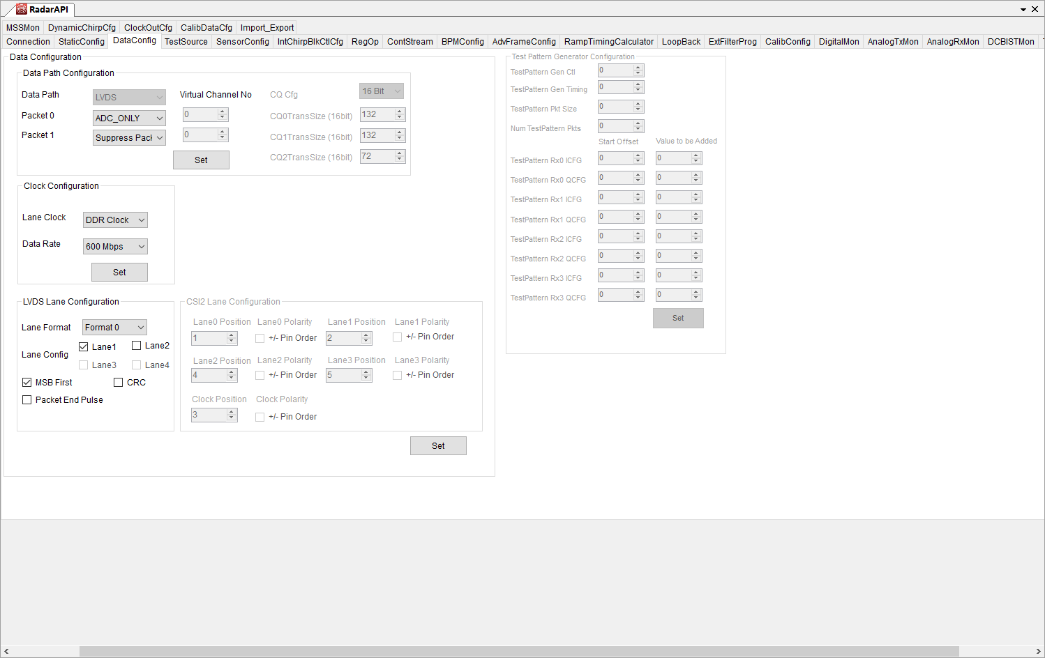

    您需要确保在"DataConfig"选项卡中启用两个 LVDS 通道。 在这两种情况下、应同时选择1和2。

    我遵循了您的建议、并确保在以下场景中同时选择了1和2。
