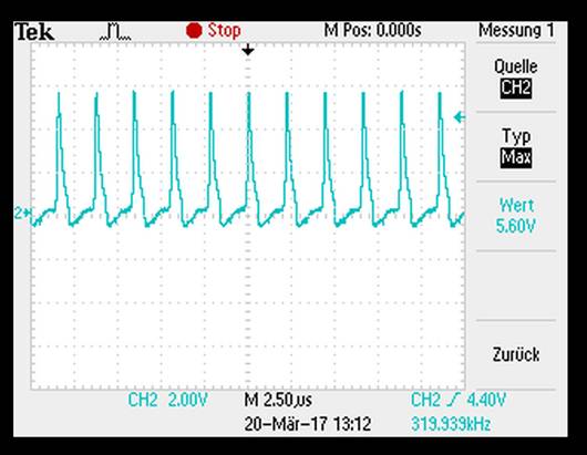

我们的一位客户使用 TMP708AIDBVR 来检测105°C 的过热情况 他对稳定性/精度有一些问题。
他在 SET 引脚上添加了一个电容、一切都很好。 之后、他再次移除电容器并测量了 SET 引脚上的电压。 您可以找到结果(交流耦合)。 如果他不添加电容器、电压会出现高峰值。
他们认为、峰值来自非常接近引脚/电阻器的 PFC 级。 但问题是引脚上的电压应该是怎样的? 它应该是稳定的直流电压? 或者是否有任何可能导致峰值的内部电路?

    抱歉、我忘记上传图片。

    我向我们的设计人员核实了一下、这就是他要说的:
    TMP708的 SET 引脚上的电压是一个直流信号(当电阻器 RSET 连接到引脚时、SET 引脚上的电流源会产生一个电压)。 客户是否检查了系统中 TMP708的接地和电源、以查看是否有任何异常可以解释为什么 SET 引脚上的电压以这种方式工作?
    一定要检查馈送 tmp708的电源、看看是否有类似的噪声模式。

    PFC 级似乎会感应电压峰值。 峰值大约为1V 至1.5V 高电平。 客户正在使用以下原理图
    现在、他在 SET 引脚上放置了一个4.7uF 的电容。 他再也看不到峰值了、直流电压为500mV。 这是否正常、或者电容器是否会导致问题?
    它们使用一个12k 设置电阻器来获得105°C 的阈值以及10°C 的迟滞

    SET 引脚上的电压为直流电压、因此我不会看到任何问题。
