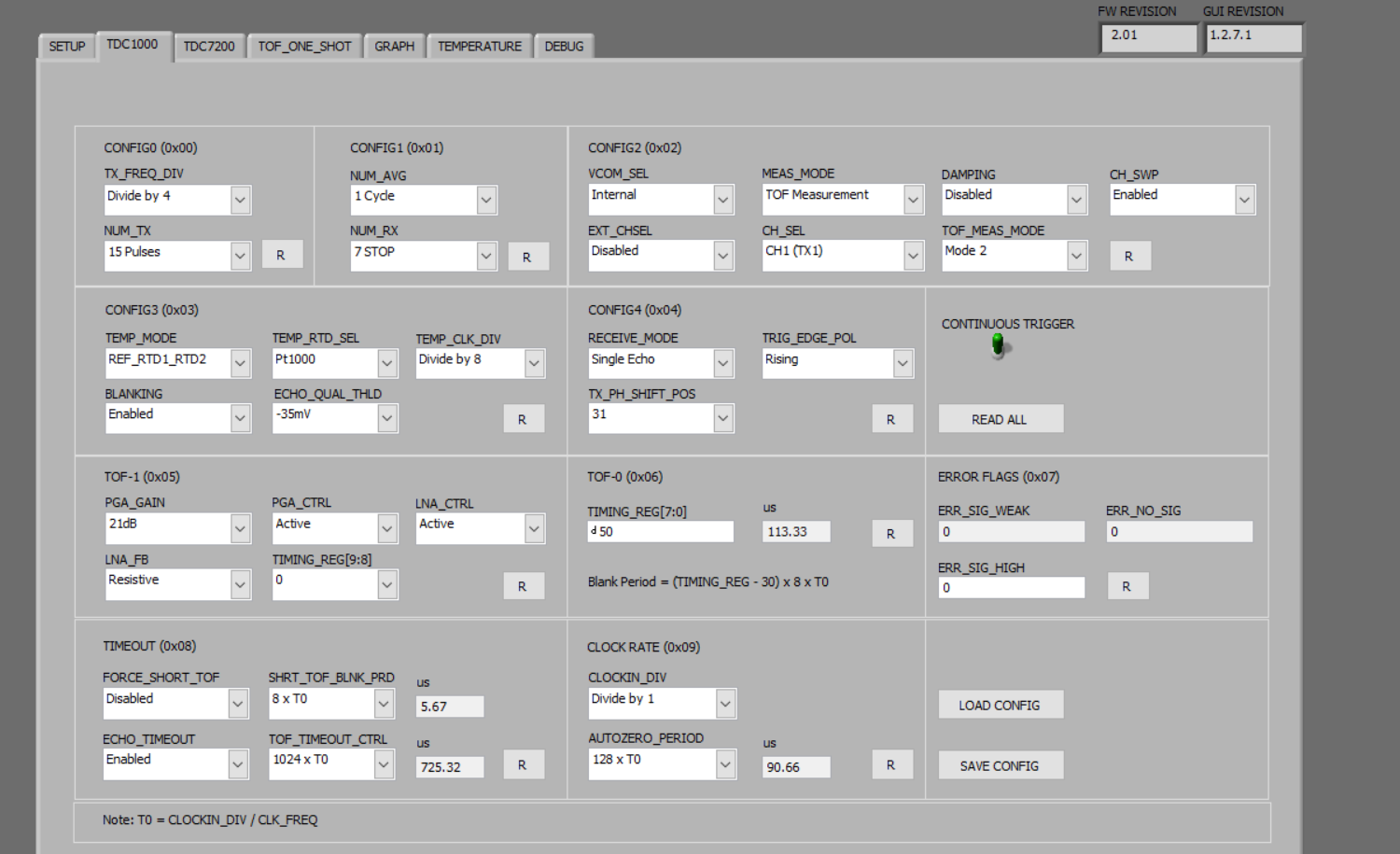

你好。 我正在尝试使 TD-1000-GASEVM 正常工作。 问题似乎出在配置中。 当我将其连接到示波器时、我可以看到用户指南中提到的所有信号、但我无法使系统有意义。 系统似乎在没有接收到 STOP 信号的情况下生成 ToF -测量值。 当我将空气推入测量器件时、我没有得到任何响应、始终显示零流量。 我的传感器为352kHz、跳线放置在 CPU 时钟上。 附件是我的配置的屏幕截图
有人能不能帮助我找出配置中的错误。

    您能否发布 TDC7200选项卡的屏幕截图、并保存您的配置文件、然后也将其上传到此处?

    您好、Scott、这里是您请求的文件。
    安德烈
    e2e.ti.com/.../TDC1000_5F00_Setup_5F00_GASS_5F00_4.txt
    您好 Andre、
    谢谢你。 除了您当前的寄存器设置外、请首先将 TDC7200选项卡上的停止次数设置设置设置为5。

    配置无法正常工作。 您是否有我可以尝试的任何其他配置。
    或对可能出现的问题有什么想法?
    安德烈
    您好、Scott、我已经尝试了不同的配置。系统可能无法正常工作、我认为它是 ine2e.ti.com/.../2262.scope_5F00_pictures.docxthe配置。 TDC1000-GASEVM 无需接收超声波信号即可产生 STOP 脉冲。 随附了测量期间的一些示波器图、STOP 信号会随机生成、并且生成的脉冲数会有所不同。 您能不能想象问题还有什么呢?
