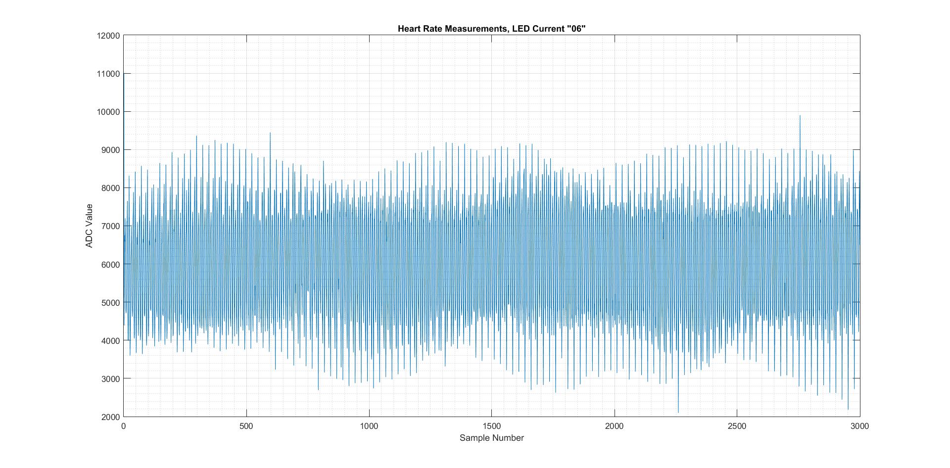

目前、我的高级设计团队正在利用 AFE 4400在用户手腕上进行心率测量;AFE 基于用户指南中的参考资料构建在 PCB 上。 使用用户指南中建议的设置对其进行编程后、OUT 信号显示无可用心率信息;此外、当器件磨损时、使用示波器手动探测光电二极管表明存在预期信号的一般包络。
我想知道、为了从器件中获取正确的数据、我们是否需要执行任何特定的编程序列或寄存器操作、
我们使用 MSP430F5529来处理与 AFE 的通信。
下面是用于初始化 AFE 的代码:

    尊敬的 John:
    计时引擎(1h - 1Dh)的寄存器设置看起来不错、但似乎您设置为最大 LED 电流50mA (reg 22h)。 什么是 TIA 增益(reg 21h)?
    您能否提供 PPG 信号的波形图?
    当您用手指而非手腕测量 PPG 信号时、您是否注意到该信号?
    此外、您可能还需要减小 LED 电流并检查是否能够识别 PPG 信号。
    寄存器21h 设置为默认值、因此增益应为0dB。
    从手指尖进行的测量会产生振幅更高的信号、但整体信号质量与手腕上的信号质量一样差。
    以下是我们 AFE 4400在各种 LED 电流设置下通过 FingerTIP 获得的波形样本:
    强度- FF
    强度- 1A
    力量- 06
    尊敬的 John:
    在查看数据时、您是否在查看 LED 阶段或 LED 环境阶段?
    您能否查看 LED 环境阶段数据(即寄存器0x2E 和0x2F)?
    我甚至建议尽量减少50/60Hz 拾取、并进行一些信号处理(即陷波滤波器)、以从原始数据中删除50/60Hz 信号。
    Prabin
    所有这些数据捕获都来自 LED 环境寄存器2Fh。 我以前曾尝试过通过低通滤波器运行数据、但我将创建一个陷波滤波器并通过该滤波器重新处理数据。
    这是通过一系列滤波器运行一个数据集后的输出。
    60Hz 陷波滤波器:
    60、80、180、220Hz 陷波滤波器:
    10Hz 低通:
    尊敬的 John:
    对于带 LPF 的图、您能否绘制从样本#750到3000的数据。
    Prabin
    下面是从750到3000的图:
