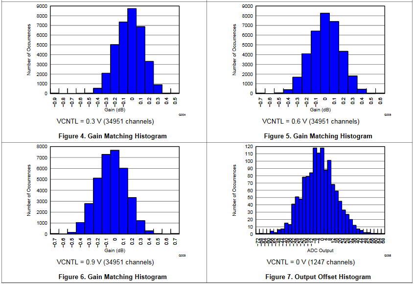

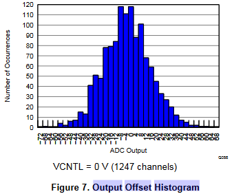

我找不到 AFE58xx 数据表中所用的"输出偏移直方图"的清晰定义:
我了解直方图的工作原理以及如何阅读,但您能告诉我“偏移”的含义是什么?
它是否等效于"输出参考噪声直方图"?
    下面是我要讨论的直方图:
    谢谢你
    你(们)好。
    图7显示了1247个通道的 ADC 输出代码变化、其中 VCNTL 设置为0。 我认为这是对预期通道间增益/衰减变化的度量。
    Olu
    您好、Olu、
    感谢你的答复。 在数据表中、图4、5和6显示了增益匹配:
    图7似乎显示了一些不同的内容。
    是否可以在此处将"偏移量"替换为"直流"? 此图显示了对 ADC 输入施加直流电平时的输出发生。 我对吗?
    谢谢你
    实际上、图7显示了0V 输入信号在多个通道上 ADC 输出代码中的偏移。
    Olu
