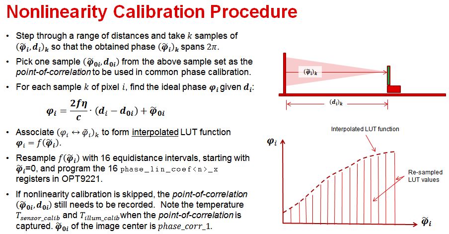

体素查看器具有非线性校准选项。 从其外观来看,它看起来像是在多个相位上扫描光源或解调信号(确切地说是16)。 然后记录结果。 是这样、在这种情况下、扫描哪一个、以及如何在没有体素查看器的情况下完成该操作。 我想手动进行相位扫描。
    非线性校准首先在离线 VoxelViewer 中完成。  收集读数并提取16个值(按 mod_freqx)并对 LUT 进行编程。  LUT 的编程在 Voxelviewer 非线性校准期间通过提供 CSV 文件来完成、这与您为温度校准所做的操作非常相似。
