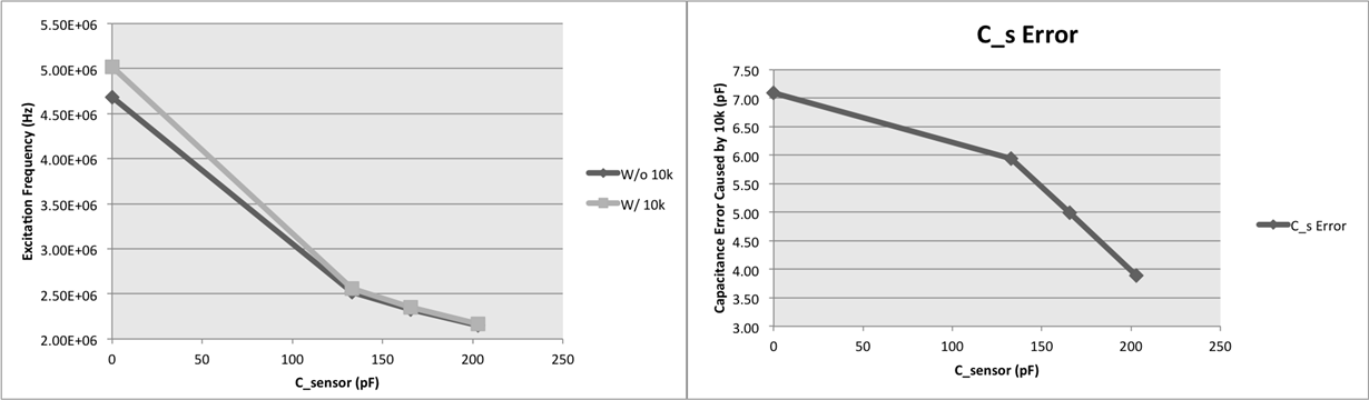

与电容式传感器并联的合理大电阻的增加似乎会影响激励频率。 在随附的图中、针对 C_SENSOR 0pF (开路)、130pF、160pF 和200pF 测量了激励频率、其设置定义为:
  • 电感:21.3uH
  • 储罐+寄生电容:54.4pF
  • 传感器配置:差分配置
  • 驱动电流:164 μ A
当一个10kΩ Ω 电阻器并联重复此过程时、频率有一个明显的差异(左图)、从而导致一个计算出的电容误差(右图)。
到目前为止、我无法解释该错误的来源、这种行为是否可以解释? 如果能够计算出这一点、那将会非常好、因为这将极大地有益于我们的应用。

    您好、Nathan、
    添加电阻器也会引入一些寄生电容。 此外、如果您使用示波器测量频率、则探头寄生电容可能会因测量而稍有不同。
    Yibo
    您好 Yibo、
    正如您所说、在连接和未连接示波器的情况下观察到了该行为、示波器电容增加了一个额外的并联电容。  我同意添加并联电阻可能会增加额外的寄生效应、但我很难看到寄生效应如何增加激励频率。 导致激励频率降低的额外并联电容 以及并联引线电感确实会增加谐振频率、但10k 串联电阻几乎会抵消这一影响。 该应用程序将是每年10万次的生产、因此我非常希望达到这一目的。
    -弥敦
    很抱歉、您坚持这么做、但您是否还想知道添加并联电阻会显著 增加 激励频率(FS)的原因? 更多的研究表明、Rp 和 FS 之间呈指数级衰减的关系。 随附的是更完整的图、其中仅显示了无附加负载和一系列负载电阻时的谐振频率。 此数据是在未附加范围的情况下获取的。
    -弥敦
    您好 Nathan、
    请看一下这篇文章: https://en.wikipedia.org/wiki/RLC_circuit#Other_configurations
    您将发现谐振频率是 Q 的函数
    降低 Rp 会降低 Q、从而提高频率。
