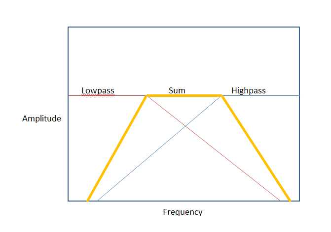

第8.3.3节介绍了如何设置 LNA 的增益和滤波器。 它表示 HP 截止频率由反馈并联 RF 和 CF 设置、如图16所示。 它是反相运算放大器配置。 这肯定是低通截止频率、在这种情况下、频带仅高达590kHz。 我在这里错过了什么?
LNA 的电容反馈配置具有带通频率响应。 高通转角频率由内部反馈组件 RF (9 kΩ)和 CF (30pF)设定、大约为590kHz。 带内增益由电容器比率设置,LNA 的50MHz 增益带宽积设置频率响应的低通角。 例如、带内增益为10会导致带通响应介于590kHz 和5MHz 之间。"
    CF 和 RF 组件在技术上确实构成了一个低通滤波器。 然而、由于高通滤波器部分基本上没有电阻、其转角频率由 LNA 的增益带宽决定(在本例中为5MHz)。 当转角频率低于高通频率的低通与高通相加时、您仍然会得到带通、但低截止频率由"低通"部分决定、高截止频率由"高通"部分决定。
    下面是一个显示了我所描述内容的粗略图:
