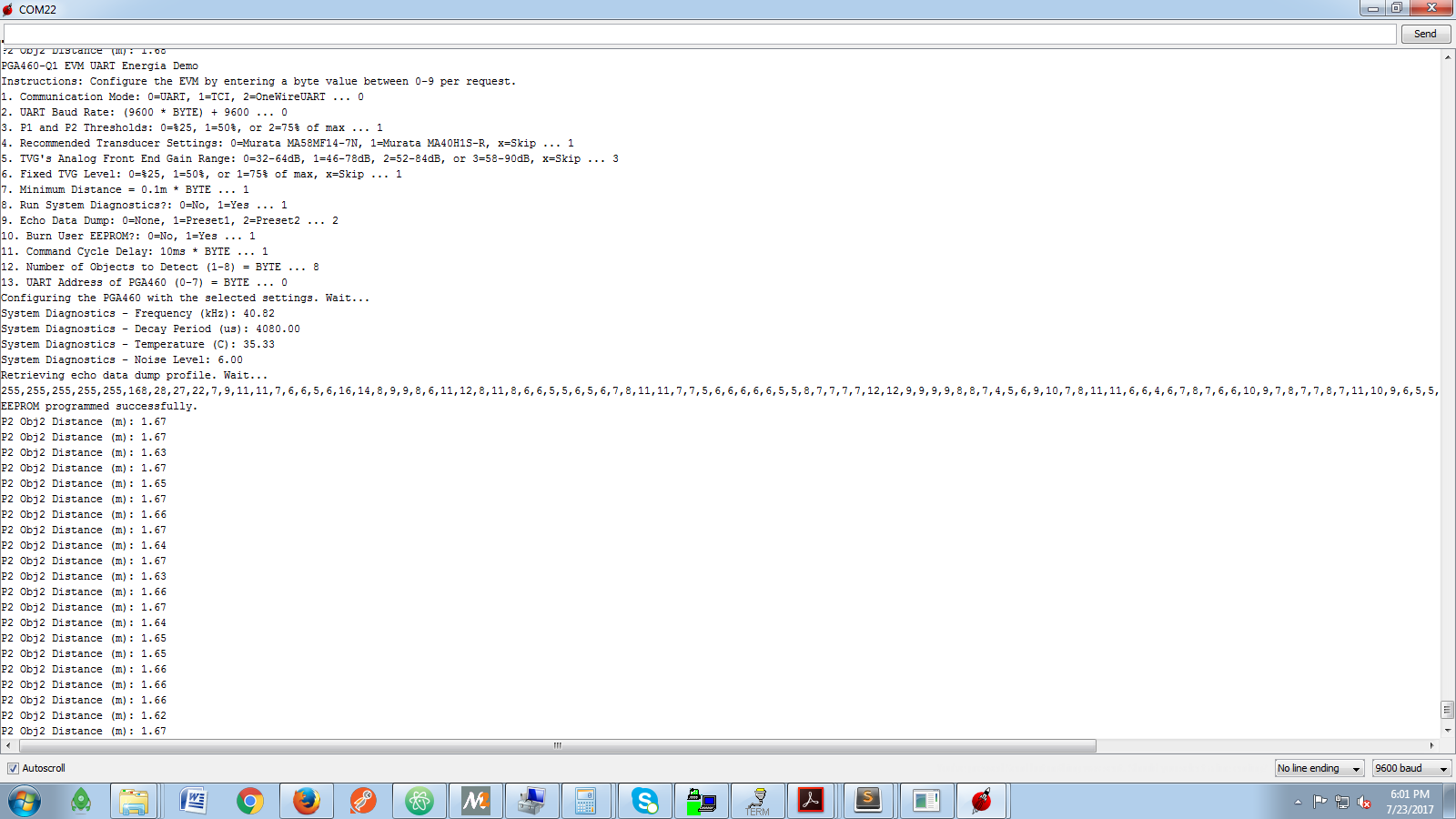

    Akeem、
    PGA 传感器与 ESP 的 UART2配合使用。  但是、数据的范围始终在1.65m 至1.68m 之间、即使在 MSP430中也是如此、在我附加了日志的下方、请仔细阅读。
    我选择的是频率为40kHz 的(Murata MA40H1S-R)传感器、即使存在物体、距离范围也不会改变。请检查它、并尽快告诉我您的建议。
    谢谢你
    您好、Padmaraj、
    您可能需要根据 GUI 的配置更改/优化 PGA460_USSC.cpp 库文件中的默认值。
    我最近注意到 MA40H1SR 默认值示例的版本1.0.2中有一个错误(案例1:// MA40H1SR)。 预设2命令有0个脉冲;解决方法是:
    PULSE_P2 = 0x10;// AW 更新了1.0.3 //之前为0x00
    您是否曾尝试在 COM 端子上调整 TVG 增益范围和固定 TVG 电平? 对于 MA40H1SR、58-90dB 范围可能过高。 另外、请尝试将阈值设置为75%。
    您能否绘制或提供回波数据转储配置文件的完整字符串? 功能似乎正常工作、我认为这只是优化设置的问题。
