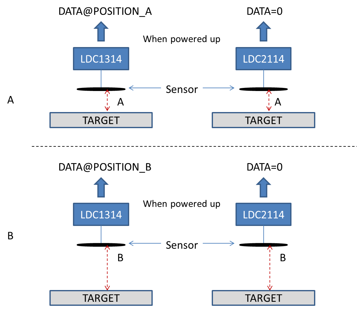

我们的客户希望将 LDC2114用于角度测量应用。
我们知道 LDC1x1x 适用于此类应用、但 LDC2114成本更低。
(不需要精度)
LDC 2114具有基线跟踪功能。
由于这一特性、我认为 LDC 2114无法测量在 LDC2114未通电时目标移动了多远的绝对位置。
我的理解是否正确?
是否可以禁用此功能?

    当 Datan 值超过开关阈值时、LDC2114能够暂停基线跟踪功能(BTPAUSEx 位)。 有关基本功能的更多信息、请参阅 LDC2114数据表的第33-34页、有关寄存器的信息、请参阅第20-21页。 此外、根据旋转速度、您可以使用 NP_BASE_INC 寄存器减慢基线跟踪时序。 但是、对于增量旋转应用、主要需要注意的是上升/下降沿、而不是数据的稳定状态、因此控制基线跟踪并不那么重要。

    我对基线跟踪功能有误解。
    让我澄清我的问题。
    上电时,LDC1x1x 系列可以返回要测量的当前状态(取决于周围的物体)。
    另一方面、LDC2114在上电时返回数据= 0、与周围物体的方式无关。
    LDC2114的这一特性被称为什么?  我们希望禁用它并尽可能使用 LDC2114、如 LDX1x1x。

    您好、na na78、
    LDC2114中的 BTPAUSE 功能仅在 DATAx 值超过开关阈值时暂停基线、请参阅以下内容:
    加电时、LDC2114进行基线测量、此测量不可配置。 LDC2114提供了有关传感器电感值的相对变化的信息。
